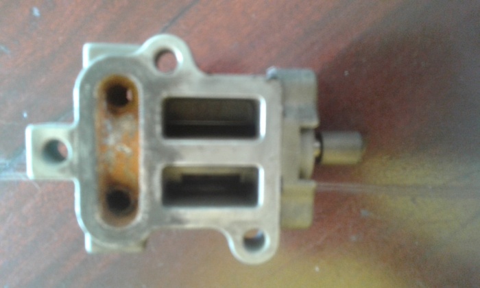

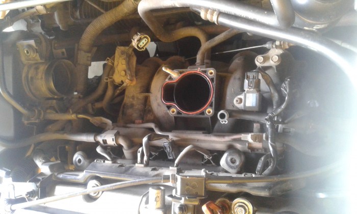

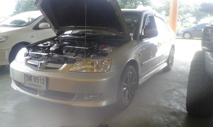

อาทิตย์, 16 สิงหา 2015 21:12 - แย่แล้ว!!! รถสะดุดแบบสั่นๆนิดๆ
วันนี้พาลูกชายไปล้างปีกผีเสื้อมาเรียบร้อยเเล้วคับค่าเสียหาย200 กลับมามั่นใจในตัวลูกชายอีกครั้ง55

ล้างแล้วเป็นไงคับ
บางคนบอกรอบสวิงหลังล้าง

อังคาร, 15 กันยา 2015 12:46 - แย่แล้ว!!! รถสะดุดแบบสั่นๆนิดๆ
ผมเป็นครับ รอยสวิงหลังล้างเสร็จ จูน 800 ไม่ได้ ต้อง 1000 แล้วเปิดแอร์ คงเหลือ ประมาร 800-900
