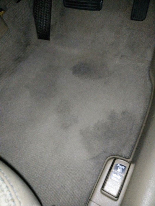

จันทร์, 3 สิงหา 2015 17:10 - ช่วยด้วยครับ น้ำเข้ารถ ซึมที่พรมด้านคนขับ ไม่รู้น้ำมาจากไหน
ไม่รู้น้ำเข้ามาจากไหน มันมีสาเหตุ หรือ รั่วตรงไหนได้บ้างครับ รบกวนด้วยนะครับ

ผมเคยเป็นคับท่วมทั่วคันเลย จุกยางร้อยสายที่ดึงเปิดกระโปรงหน้าหลุดคับ ก้มดูใต้พวงมาลัยตรงที่เหยียบคันเร่งคับ คำไปตามสายดึงเปิดกระโปรงหน้า จะมียางร้อยสายกันน้ำเข้าอยู่ จัดให้เข้าที่แล้วเอาซิลิโคนอุดตายเลยคับ

อีกที่ตรงสายดึงเบรคมือ รื้อออกดูจะมียางร้อยสายกันน้ำเหมือนกันถ้าหลุดน้ำก้อเข้าเวลารถวิ่งผ่านน้ำบนถนน ประสบการณ์ตรงคับเสียค่ารื้อซักพรมหลายพันบาทเลย

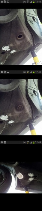

ถ้าไม่เข้าแก้ม
stam74 พิมพ์ว่า:
ก็ตามด้านบน
หรือไม่อีกจุด
ก็ลองมุดไปดูใต้ท้องรถ
บริเวณหลังล้อหน้า จะมีซีลยางปิดรูอยู่
ดูครับว่ามันหลุดไหม
ผมเคยเป็น หานานเลยตอนนั้น

เคสนี้น่าจะรูข้างแก้มครับ มันซึมเข้าทางลูกยาง
ข้างขวา เปิดซุ้ม ยิงซิลิโคน ตรงสายไฟ & สายคันเร่ง
ข้างซ้าย ให้สะดวกเลยก็ต้องรื้อแก้มออกมาครับ เปิดซุ้มมองไม่เห็น
