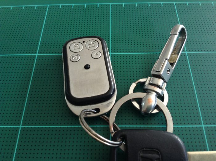

ศุกร์, 24 กรกฎา 2015 08:00 - กดรีโมทรถล๊อกไม่ได้ แต่ไฟกระพริบ
เจอปัญหาอีกแล้ว
รถล๊อกไม่ได้ พอกดที่รีโมท รถไม่ล๊อก จะมีแต่ไฟกระพริบ
เกิดจากอะไรบ้างครับ
แก้ปัญหาอย่างไงดี

ถ่านอ่อนป่าวครับ ลองเปลี่ยนที่ร้านกุญแจดูครับ

ถ่านปกติ ระบบเซ็นทรัลล๊อก ไม่ทำงานครับ เอาเข้าร้านแล้ว

ครับ เป็นไปได้ที่มอเตอร์เซ็นทรัลล็อคล้า หรือเสื่อมครับ

มอเตอร์เซ็นทรัลล็อคเสียแล้วครับ อาการนี้ผมเคยเป็น เปลี่ยนมอเตอร์ตัวเดียว 800 บาท กลับมาล็อคได้ปกติเลย
