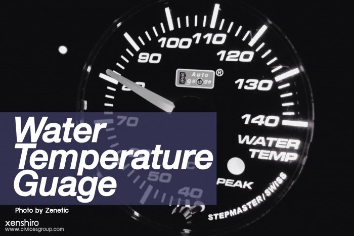

AUTOGAUGE : WATER TEMP.
Gauge วัดนี้เป็นของที่ผมใช้ติดรถของผมเอง ทำงานรายงานผลผ่านตัวเซนเซอร์
และมีฟังชั่นตั้งเตือนค่า Peak ได้

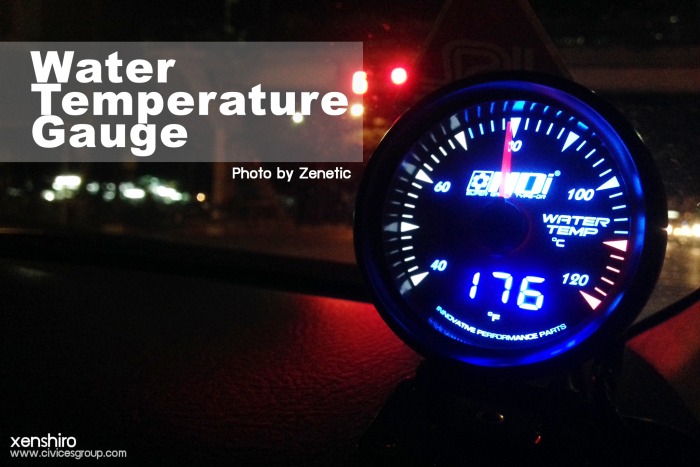

HDI : WATER TEMP.
Gauge วัดนี้เป็นของที่ผมใช้เช่นกัน ทำงานรายงานผลผ่านตัวเซนเซอร์
และรายงานผล 2 แบบ ทั้งแบบ C และ F เป็นตัวเลขดิจิตัล ซึ่งจะทำให้เห็นค่าการเปลี่ยนแปลงที่ค่อนข้างสังเกตุได้ง่ายขึ้น
