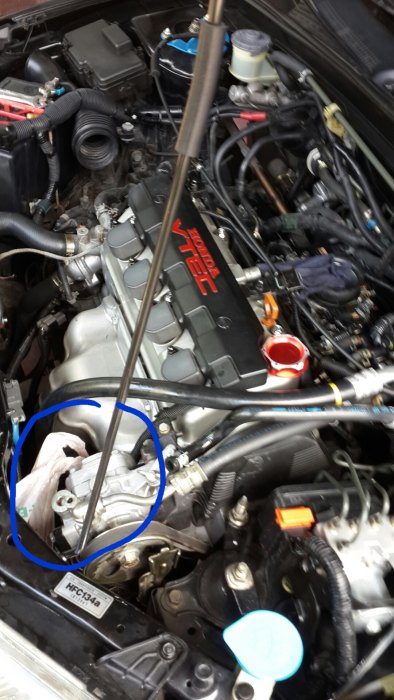

หา DIY ตัวอย่างวิธีเปลี่ยนสายเพาเวอร์ ไม่มีเลยเปลี่ยนเองแบบไม่เคยเปลี่ยนมาก่อน
ขั้นแรกถอดหม้อกรองอากาศออก
ถอดสายออกจากกระปุกโดยให้ถุงรองนำ้มันไว้

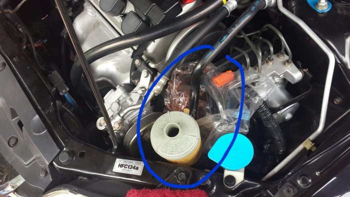

ถอดกระปุกออกและเอาถุงมารองตรงสายที่ต่อจากปั๊ม รอให้น้ำมันไหลออกให้หมด จึงถอดน๊อตสาย hi ที่แร็กและที่แม่ปั๊มเพาเวอร์
ถอดน๊อตยึดสายมีลูกยางและเหล็กยึดออก ค่อยๆถึงสายออกทางแม่ปั๊มมาด้านฝั่งแร๊ก และใส่สายใหม่สวนทางย้อนกลับไปหาแม่ปั๊ม ขันน๊อตยึดสายตรงกลางให้เหมือนเดิม
ขันน๊อตปลายสายฝั่งแร๊กเขาคอแร็ก ตามด้วยใส่หัวสายที่มีโอริงเข้าแม่ปั๊มแล้วขันน๊อตสองตัวให้แน่น ประกอบสายข้ากับกระปุกเพาเวอร์ให้แน่นแล้วเติมน้ำมันเพาเวอร์

ขั้นตอนสุดท้าย สตาร์เครืองแล้วดับเครื่องน้ำมันจะพร่องลงเดิมให้ได้ระดับ และทำแบบเดิมสัก2-3ครั้ง คราวนี้สตาร์เครื่องปล่อยให้เครื่องเดินปั๊มทำงาน หมุนพวงมาลัยซ้าย ขวา ไปมาคอยดูอย่าให้น้ำมันขาด สังเกตุจุดข้อต่อมีการรั่ว ซึมหรือไม่ ถ้าไม่รั่วซึมก็ประกอบหม้อกรองอากาศ เป็นอันเสร็จเรียบร้อย
