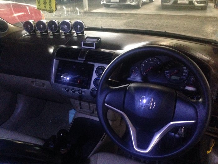

อังคาร, 16 มิถุนา 2015 09:31 - แปลง--> พวงมาลัยJazz Gk ใส่ในCivic ES

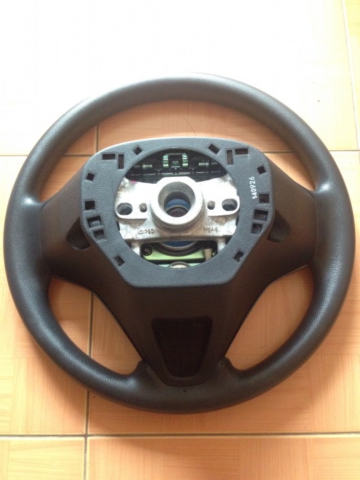

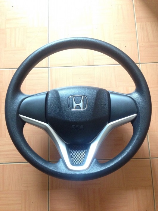

พวงมาลัยเดิม แจ็ส ตัวใหม่
กว่าจะใส่ได้แปลง บูชกับแกน เพื่อให้เข้า
กับแกนเดิม ของes. คับ
พวงมาลัยjazz (ด้านหน้า/หลัง)
ด้านหลัง
ด้านหลัง

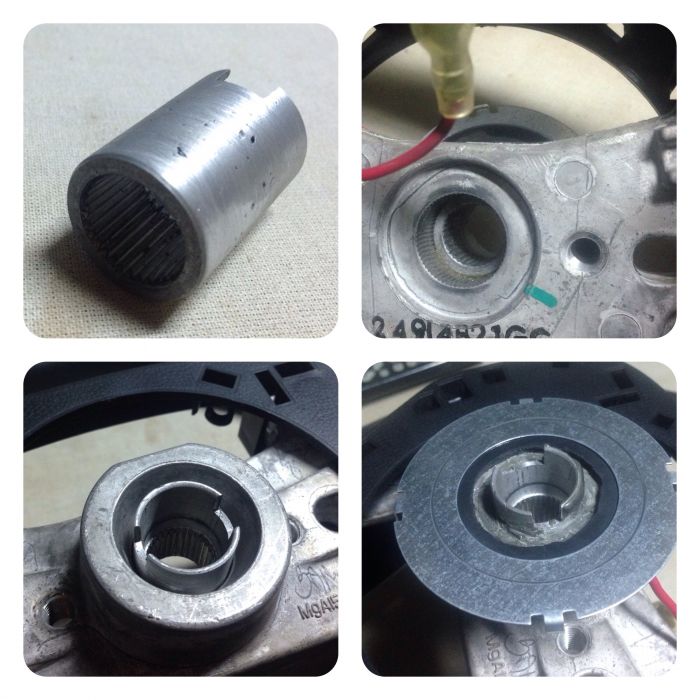

บูช หาได้จากการเอา คอบางที่มีขายในท้องตลาดเอามากลึง
อัดเข้ากับพวงมาลัยแล้วเชื่อม ติดกัน ใช้กาวอัดให้แน่น
เคอบิลเรียว กับสายแตร ก็มาทั้งชุดกับคอบางแล้วแปะหลังพวงมาลัย
ปิ่งป่อง. เส็จซักที่ คุมค่ากับการรอคอย
อยากได้ แจส แต่ยังอยากขับ Es ^_^

อังคาร, 16 มิถุนา 2015 17:47 - แปลง--> พวงมาลัยJazz Gk ใส่ในCivic ES
Nung_Sodapop พิมพ์ว่า:
ผมว่า GK วงมันใหญ่ไปหน่อยของ FD ดูเหมาะกว่า..
แล้วแต่ชอบคับ
เล็ก กว่าพวงเดิม นิดเดียว
เปลียนแล้ว ขับกำลังดีเหมาะมือ
