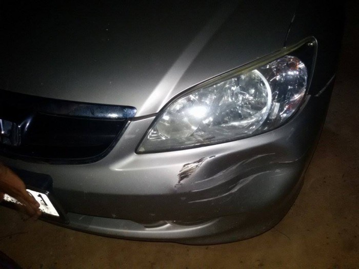

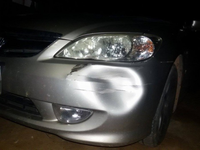

ขอราคาเบิกศูนย์หน่อยครับ Civic ES 04
ขอทราบราคากันชนหน้า เบิกศูนย์ โดนถอยชนมาครับ

ลองใช้มือดันออกมา แล้วใช้คาร์โก้ขัดลบริ้วรอยดูก่อนนะครับ ของไต้หวันประมาณ 1,300 ครับ ของแท้รหัส 71101-s5a-010zp ราคาไม่เกิน 3,500 บาทครับ

ผมก็เคยยุบแบบนี้ดันก็ออกคับ แล้วปล่อยๆไว้มันเด้งกลับทรงเดิมเองดีที่ไม่แตกครับ

ถ้าไม่ซีเรียสเรื่องสีถลอกใช่ไดเป่าผมไล่เป่าให้้อุ่นเกือบร้อนแล้วค่อยดันไล่เอาครับผมใช้มา5ปีแล้วสีเพิ่งเร่มแตกลองดุครับถ้ามีเงินซื้อใหม่ครับสบายใจกว่า

ใช้ไดร์เป่า ก็คืนตัวแล้วครับ แล้วค่อยไปทำสี ไม่ต้องซื้อใหม่
