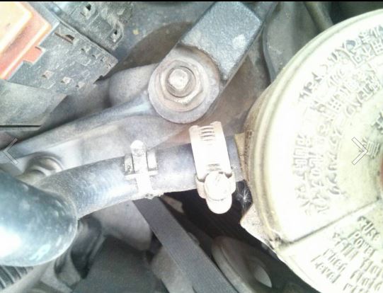

พฤหัส, 14 พฤษภาคม 2015 20:53 - สายที่อยู่ใต้กระปุกน้ำมันพาวเวอร์คือสายอะไรอ่ะครับ
สายสั้นๆที่ต่อกับกระปุกอ่ะครับพอดีน้ำมันซึมออกมา ราคาประมาณเท่าไรเปลี่ยนยากมั้ยเปลี่ยนเองได้มั้ยครับ

เคยเป็นมาแล้วครับ ไอ้เราก็นึกว่า สายมันรั่ว ที่ไหนได้ โอริงในปั๊มพาวเวอร์มันเสื่อมครับ และรั่วจากตัวปั๊ม ไหลไปทางสายนั้น
ทำให้เข้าใจผิด นึกว่ารั่วจากสาย ลองให้อู่เช็คดูก่อนก็ได้ ว่า รั่วจากปั๊ม หรือ รั่วที่สาย
ถ้าเป็นอย่างที่ผมว่า
ชุดโอริง(ศูนย์) ซ่อมปั๊มพาวเวอร์ ทั้งชุดประมาณ 600 บาทมั้ง ค่าแรงช่างทั่วๆไป ก็ประมาณ 500 ไม่เกินนั้น

ของผมก็เป็นครับ ตัวรัดสายมันไม่ดีแล้ว แค่ซื้อตัวรัดสายยางทั่วไปมาใส่ครับ ตัวล่ะ 15 บาทเอง หายครับ
