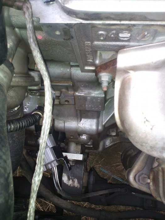

ไปให้ช่างเปลี่ยนประเก็นฝาครอบวาล์วปาดฝาสูบใหม่ช่างบอกว่าลองขับแล้วไม่มีน้ำมันไหลสตาร์ทเครื่องไว้ก็ไม่มีน้ำมันไหล แต่ผมลองขับกลับบ้านมาที่ทำงานไม่รู้ว่ามีน้ำมันที่ไหนไหลออกมา ผมก็งงช่างกงง ท่านไหนเคยเจอปัญหาแบบนี้บ้างครับ

ไปที่ศูนย์ฮอนด้าเลยครับ ให้เขาเช็คให้ เขามีสเปรสำหรับตรวจสอบรอยรั่วครับ อู่ทั่วๆไปไม่เห็นใช้กัน พ่นไว้แล้วติดเครื่องออกตรงไหนเห็นเลยครับ

ลองดูตรงหลังเครื่อง จะมี o-ring ฝาประกับโซลินอยด์วีเทคครับ ตัวที่ติดด้านข้างครับ
ของผมเคยเป็น ถอดมาเอาซิลิโคน hi-temp ซีลช่วย หายครับ

เช็คตามพี่คนนี้นะครับ อีกอันนึงที่น่าจะเป็นไปได้ก็ซีลเกียร์ครับ

ไม่รู้ว่าจะเกี่ยวกับเกียร์เปล่าอ้ะครับ

ลองเปลีียนซีลท้ายแคมลูกเบี้ยว
Part No. 12513-P72-003
แล้ว O-Ring V-Tech ตัวบน
Part No.36172-P08-015
กับ ตัวล่างดูครับ
Part No.15825-P2M-005
ส่วนใหญ่ที่น้ำมันซึมออกมา จะออกมาจากตรงนี้ครับ (ผิดถูกยังไงต้องขออภัยครับ)

อาการเหมือนกันเลยครับ ไปทำมาเมื่อเดือนที่แล้วเปลี่ยนโอลิงวีเทคหายเลยครับ ลองเช็คดูนะครับ

เดี๋ยวลองเช็คดูครับ ขอบคุณครับ

เข้ามายืนยันว่า ทำตามคำแนะนำจากทุกท่านข้างบน นั่นแหละครับ

ซีลท้ายเกียคับถ้าเปลียนต้องยกเกียลงคับ
