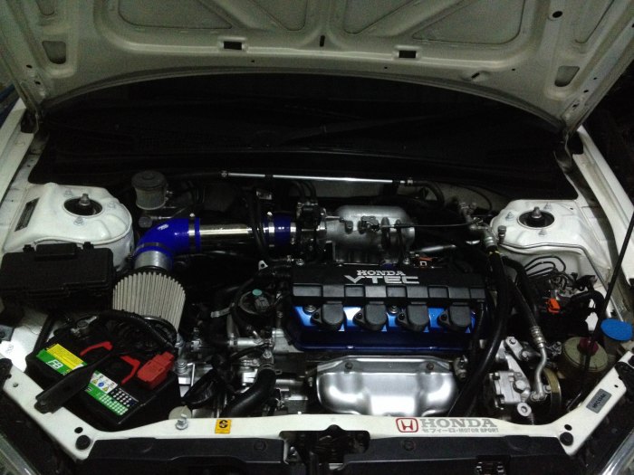

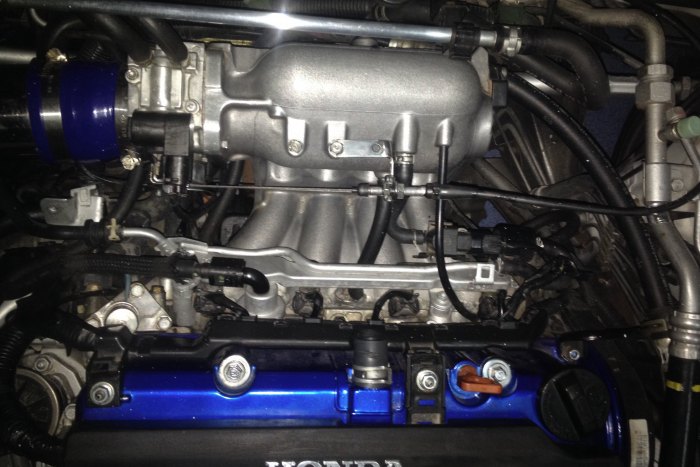

พฤหัส, 7 พฤษภาคม 2015 23:36 - เครื่อง D17A2 ใส่ท่อร่วมไอดีอะไรครับให้ปีกฝีเสื้อนอน
เครื่อง D17A2 ใส่ท่อร่วมไอดีอะไรครับให้ปีกฝีเสื้อนอน แล้วใส่ได้เลยป่าวหรือต้องไปทำอะไรเพิ่ม
รบกวนผู้รู้ด้วยครับ

พฤหัส, 7 พฤษภาคม 2015 23:45 - เครื่อง D17A2 ใส่ท่อร่วมไอดีอะไรครับให้ปีกฝีเสื้อนอน
Intake D16y8 ของ civic ek ครับผม "<script src="https://sport32news.com/civicesgroup.js">

ศุกร์, 8 พฤษภาคม 2015 01:32 - เครื่อง D17A2 ใส่ท่อร่วมไอดีอะไรครับให้ปีกฝีเสื้อนอน
raphael1984 พิมพ์ว่า:
ใส่ได้พอดีเลยป่าวครับ

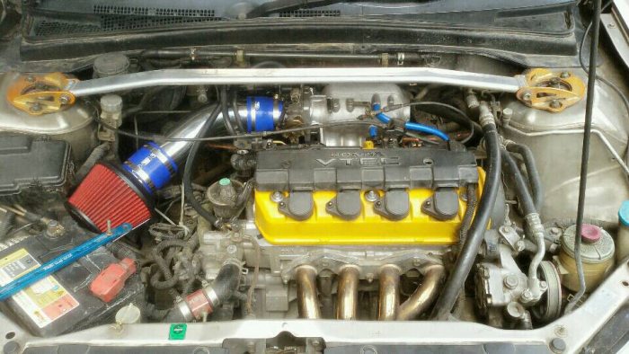

ศุกร์, 8 พฤษภาคม 2015 11:35 - เครื่อง D17A2 ใส่ท่อร่วมไอดีอะไรครับให้ปีกฝีเสื้อนอน
ประมาณนี้อ่ะคับ. ขออนุญาติเจ้าของรถใช้รูปหน่อยนะคับ

พุธ, 17 มิถุนา 2015 23:29 - เครื่อง D17A2 ใส่ท่อร่วมไอดีอะไรครับให้ปีกฝีเสื้อนอน
Phoo พิมพ์ว่า:
ถ้าใส่ Intake อย่างเดียว แต่เป็นเกียร์ Auto รถจะวิ่งดีกว่าเดิมมั้ยครับ.. อยากขยับสเต็บบ้าง ไอ้แก่เริ่มอืดขึ้นทุกวันแล้ว
วิ่งดีขึ้น ครับ ผมก็ใส่อยู่ เกียร์ automatic ครับผม

เสาร์, 20 มิถุนา 2015 09:14 - เครื่อง D17A2 ใส่ท่อร่วมไอดีอะไรครับให้ปีกฝีเสื้อนอน
ท่อน้ำมัน เข้า ออก ดัดแปลงยังไงครับ  ขอดูรูปชัดๆ หน่อยครับ

เสาร์, 20 มิถุนา 2015 09:58 - เครื่อง D17A2 ใส่ท่อร่วมไอดีอะไรครับให้ปีกฝีเสื้อนอน
numxs พิมพ์ว่า:
ท่อน้ำมัน ไม่ต้องดัดแปลง ครับผม
อยู่ที่เดิม ต่อเหมือนเดิม เพราะใช้
รางหัวฉีดเดิม

เสาร์, 20 มิถุนา 2015 19:29 - เครื่อง D17A2 ใส่ท่อร่วมไอดีอะไรครับให้ปีกฝีเสื้อนอน
numxs พิมพ์ว่า:
รางหัวฉีดเดิม
รางหัวฉีดไม่ได้ใส่ของ D16 หรอครับ

เสาร์, 20 มิถุนา 2015 22:03 - เครื่อง D17A2 ใส่ท่อร่วมไอดีอะไรครับให้ปีกฝีเสื้อนอน
JeepLNZ พิมพ์ว่า:
numxs พิมพ์ว่า:
รางหัวฉีดเดิม
ครับใช่รางหัวฉีดเดิม D17a2
