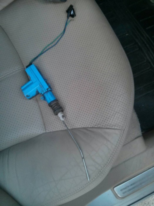

พฤหัส, 26 มีนา 2015 11:23 - รบกวนกูรูช่วยวิเคราะห์ทีครับ เซ็นทรัลล็อคมีปัญหา
เป็นที่ประตูด้านคนขับครับ
คืออาการเหมือนเซ็นทรัลล็อคมันค้างอ่ะคับมันล็อคตลอด ดึงขึ้น(จากด้านในต้องออกแรงหน่อย)เปิดได้ทั้ง 4 บาน
พอปล่อยมือปุ๊บมันก็ล็อคเหมือนเดิมปั๊บ
ด้านนอก กดจากปลดล็อคจากกุญแจรีโมทเปิดไม่ได้ มีไฟกระพริบปกติ แต่ไม่มีเสียงใดๆ
หากใช้กุญแจไขต้องบิดลูกกุญแจค้างแล้วดึงประตูจึงจะออก
บานอื่นๆปกติครับ แต่เพราะบานตรงคนขับขับมันดึงล็อคตลอดจึงทำให้บานอื่นๆล็อคไปด้วย T T
มันเกิดจากอะไรครับ

inueng พิมพ์ว่า:
มาจากโรงงานหรือไปติดเองครับ รีโมทอ่ะ เคยเป็นกับรถแอคคอด ตาเพชร คันนั้นติดรีโมทเอง เป็นที่มอเตอร์ตัวเซนทรัลล็อคครับ เหมือนดึงตอนปลดล็อคขึ้นไม่สุดพอปล่อยมือมันจะล็อคเอง กดรีโมทปลดล็อคพอปล่อยมือจากปุ่มแล้วล็อคเลย ตอนนั้นซ้อมมา500ครับได้ไม่กี่เดือน แต่สุดท้ายก้ต้องเปลี่ยน 3500 รวมติดตั้ง ตอนนี้จบปกติครับ
ติดเองครับเมื่อวานไปร้านเค้าเปลี่ยนตัวนี้ให้ครับ 500 บาท
แล้วของพี่มันเป็นไรครับถึงได้ไปเปลี่ยนรอบสอง
นี่ครับ 500 บาท
นี่ครับ 500 บาท

กล่องควบคุม น่าจะรวนครับ ถ้าเปลี่ยนใหม่แนะนำใช้เซนทรัลล็อคของ 2.0 มาใส่ดีกว่า ตรงรุ่น ดึงนิ่มกว่า (ใช้แทนของเดิมที่ติดรถ และไม่ต้องใช้ปืนดังรูปครับ)

Myworld พิมพ์ว่า:

เวลาล็อก มันดึงไม่พอดีม้้งครับ ดึงเกิน หรือดึงน้อยไป มันก็จะถ่วงไป มา ไม่พอดีจังหวะ สั่งงานเพี้ยน
ของตรงรุ่น เปลี่ยนเฉพาะมอเตอร์ก็ได้ ค้น กระทู้เก่าๆ ดูครับ

น่าจะเกิดจาก 2 สาเหตุนี้ครับ
1.ลูกเซ็นทรัลล็อกเสีย มอเตอร์ไม่มีแรงพอในการพลักแกนพลังเยอร์ขึ้นมา
2.ตัวกลไกตัวดึงล็อคกลอนติดขัด
ความเห็นส่วนตัว ที่เคยเจอกับตัวเอง ข้อแรกเป็นไปได้มากกว่าครับ
