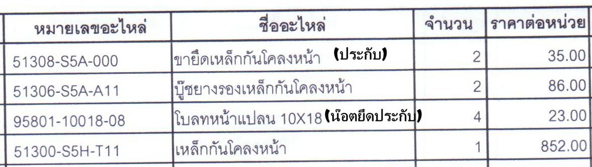

เหล็กกันโคลง ครับ พาร์ท ก็ตามนี้
เบิก0 มาครับ
ส่วน ลูกหมาก ผมใส่ของ ก๊อปข้างนอก ของ 0 แพงมากครับ แพงกว่า เหล็กกันโคลง ซะอีก
51300-S5H-T02 สำหรับ 25.4 มิลครับ
เหล็กกันโคลง 22.2 มิลและ 25.4มิล  ของตรงรุ่น 1.7  ของปี 01-02  ใส่ได้ทุกปี 01-05

พุธ, 14 กรกฎา 2010 16:04 - เหล็กกันโคลง 22.2 มิลและ 25.4มิล ของตรงรุ่น 1.7 ของปี 01-02 ใส่ได้ทุกปี 01-05
ผมใส่ 25.4 มิลของปี 01 ครับ รู้สึกได้ดีขึ้นเห็นๆ
รถผม exi ปี 03 ไม่มีกันโคลงหน้าให้จากโรงงาน
ต้องเบิกของตามนี้ครับ
1. ขายึดเหล็กกันโครงหน้า 51308-S5A-000 2 ตัว
2. เหล็กกันโครงหน้า 25.4 มิล 51300-S5H-T02 1 อัน
3. บู๊ชางรองเหล็กกันโครงหน้า (25.4 มิล) 51306-S5A-003 2 ตัว
4. โบลทหน้าแปลน 10x18 95801-10018-08 4 ตัว
5. โบลท NUT,FLANGE(10MM) 90002-S10-000 2 ตัว
6. โบลท NUT, SELFLOCK(10MM) 90212-S5A-003 2 ตัว
7. ลูกหมากกันโครงหน้า (แนะนำเบิกของ RBI) ตัวละ 2ร้อยปลาย ๆ ซ้าย-ขวา 1 คู่
รายการ ที่ 5-6 สำหรับยึด ลูกหมากกันโครงหน้า กับเหล็กกันโครง และยึดลูกหมากกับปีกนก
ไม่ต้องเบิกก็ได้นะครับ ถ้าไปทำที่อู่รถ มีเพียบครับเบอร์ 10

พุธ, 14 กรกฎา 2010 16:05 - เหล็กกันโคลง 22.2 มิลและ 25.4มิล ของตรงรุ่น 1.7 ของปี 01-02 ใส่ได้ทุกปี 01-05
สำหรับ รถที่มีกันโครงหน้าอยู่แล้ว แต่ไม่ใช่ 25.4 มิล
เบิกแค่
+ vat แล้วประมาณ 1 พันบาท

ศุกร์, 13 สิงหา 2010 13:28 - เหล็กกันโคลง 22.2 มิลและ 25.4มิล ของตรงรุ่น 1.7 ของปี 01-02 ใส่ได้ทุกปี 01-05
ของผม 2003 Exi
รวม Vat 1420 บาท
ลุกหมาก 2 ตัว 500 ค่าแรง 200 บาท
รวมหมดเงิน 2120 บาทครับ
