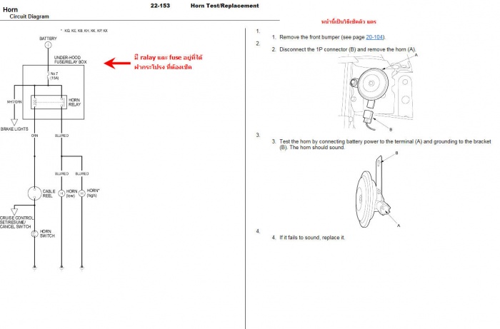

แตรไม่ดังครับไม่รู้เป็นอะไรเช็คตรงไหนก่อนครับ

ถ้าแตรไม่ดัง + ไฟเบรคไม่ติด ฟืวส์ต่ำแหน่งที่7 สีฟ้า15A ในห้องเครื่องขาด ลองตรวจสอบเบื้องต้นก่อนครับผม

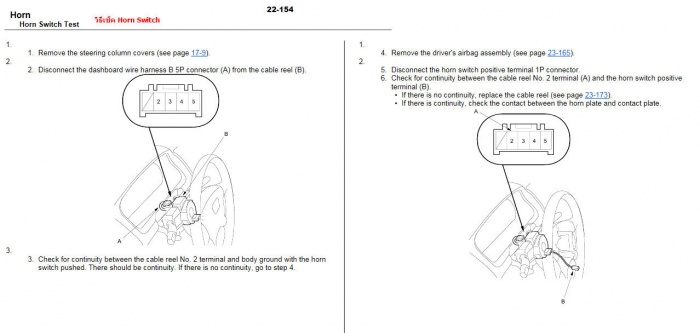

ลองเช็คที่คอพวงด้วยครับ
บางทีคอนเเทคมันเริ่มล้าๆ ทำให้ระบบกราวด์ไม่ครบ

ส่วนที่ต้องเช็คมี สามอย่างนะครับ
1. ส่วนของ ฟิวส์และ relay ที่ห้องเครื่อง
2. ส่วนของสวิตช์กดที่พวงมาลัย
3. ส่วนของตัวแตรที่ต้อง ถอดกันชนหน้า มาดู
ยังไงเช็คตรงกลางทางก่อน คือ ฟิวส์ ดูว่าขาดมั้ย กับ relay ลองสลับดู
รูปภาพ แสดง circuit และ วิธีเช็ค ตัว แตร
วิธีเช็คสวิตช์ที่ พวงมาลัย

ของผมก้อไม่ด้งทำงัยดี...เช็คยังงัยดูฟิวส์ก้อไม่ขาดลีเลก้อสลับเเล้วแต่ไม่ดัง

ลอง เช็ค แผ่น เพลท หน้า สัม ผัส แตร์ ดู ยัง ครับ บาวที มีคราบหรือ หน้า สัมผัสไม่ถึงอ่ะครับ
