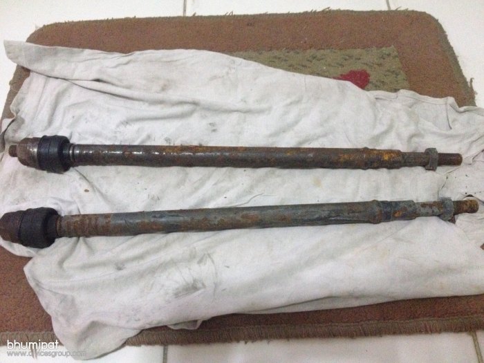

ของผมแก้ปัญหาโดยการให้อู่ถอดไม้ตีกลองเข้าโรงกลึงทำเกลียวเพิ่มครับ

ตัดด้านเกลียวลูกหมากคันชักออกหน่อย น่าจะได้นะคับ

ขอบคุณมากๆครับ สอบถามเพิ่มอีกนิดไม่ตีกลองของ STREAM ความยาวมันเท่ากับESเรามั้ยครับ

เคยมีคนเอามาเทียบ มันเกือบๆจะเท่ากันเลยนะครับ ตั้งไม่ได้นี่คือพวงมาลัยไม่ตรงแต่เวลาขับนี่ล้อตรงใช่มั้ยครับ
