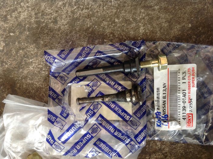

ของผม nissan neo แก้ไขโดยหาซื้อสลักที่เบอร์ใหญ่ขึ้นกว่าเดิม เนื่องจาก รูของเสื้อเบรกจะสึก ถึงจะเปลี่ยนของใหม่ที่เป็นของรุ่นก็ยังจะหลวมเหมือนเดิม ผลจากการเปลี่ยนสลักที่ซื้อจากร้านอะไหล่ทั่วไป รู้สึกฟินมากกับความเงียบที่ไม่ได้เจอมานาน และราคาเพียงตัวละ 70 บาทเอง ประหยัดและง่ายนิดเดียว
