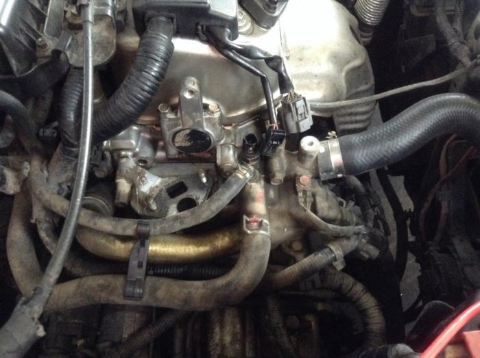

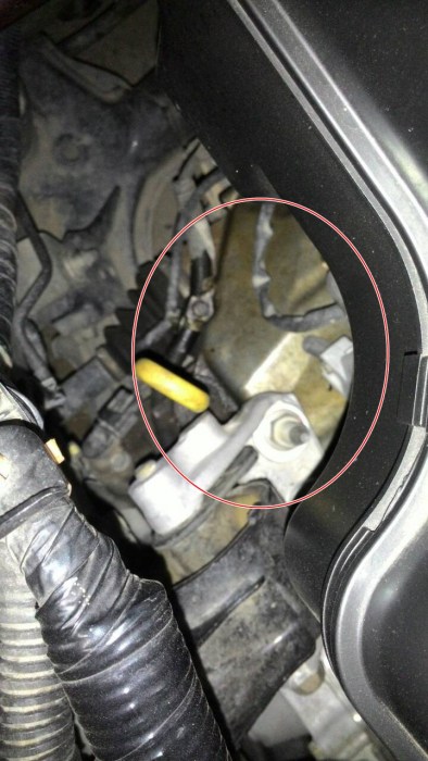

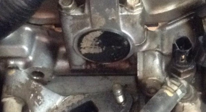

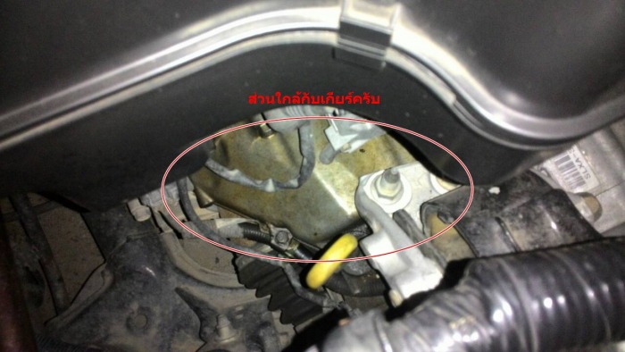

เดินทางช่วงปีใหม่ที่ผ่านมา ตอนออกจากบ้านก็เช็ครถ+เครื่องแล้ว พอถึงพะเยาตรวจเช็ครถอีกทีเจอคราบน้ำมันดังรูปครับ ใต้ท้องเครื่องฝังซ้าย(หันหน้าเข้าหารถ) มีน้ำมันหยดแต่ไม่ถึงกับมาก และตรงด้านบนแถวเกียร์มีคราบน้ำมัน ไม่ทราบว่าน่าจะเกิดจากอะไรครับ และต้องเปลี่ยนอะไรบ้างครับ....ช่วยชี้แนะด้วยครับ

โอริง วีเทค หรือไม่ก็ โอลิงเพลาลูกเบี้ยว ที่มีจุกฝาสีดำปิดอยู่ ครับ

เป็นกันบ่อยครับ ของผมก็เพิ่งไปทำมาครับ

น่าจะใช่ ตามที่ท่านทั้งสองบอกมาครับ ผมก็เพิ่งเปลี่ยนมา เปล่ยนง่ายๆ ครับ ค่าอะไหล่ 156 บาท
http://www.civicesgroup.com/forum/topic50935
