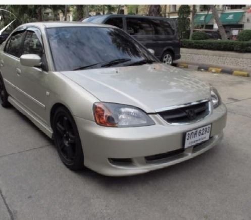

พุธ, 31 ธันวา 2014 18:12 - รถมีปัญาหาคาบขับอยู่ดีๆเร่งไม่ขึ้น..พอกะแทกก๊เร่งขึ้น
รถขับยุ้ดีๆเร่งไม่ขึ้น.พอกะแทกคันเร่งเร่งด้าย.สักพักก๊เป๊นอีก.บ้างทีวูบ..สั่นๆเหมือนจะดับแต่ไม่ดับ...ไคพอรุ้แนะนำหน่อยคาบ...
เปลี่ยนหลายชังยังไม่หาย...เกียร์ออโต้นะคาบ.ไดแมนชั่น03..ไครุ้บอกหน่อยนะคาบเปลี่ยนน้ำมันเกียรเปลี่ยนปั้มติ๊ก..เปลื่ยนกองเบนซิน..แนะนำหน่อนะคาบ
