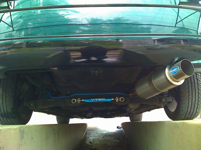

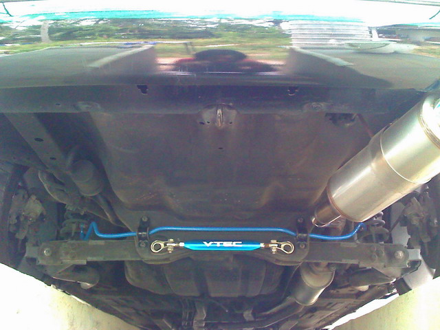

พุธ, 23 กันยา 2009 20:07 - วันนี้ว่างเลยหาอะไรทำ พ่นสีเหล็กกันโคลง
ขั้นตอนก็ไม่ยุ่งยากแค่ถอดออกมา แต่น็อตตัวเมียที่ยึดกับปีกนกต้องเอาประแจ L หรือหกเหลี่ยมคอยประคองด้วย
และยากตรงที่ต้องขัดสีกันสนิมออก เวลาขัดสีออกไม่ต้องขัดถึงเนื้อเหล็กเพราะสีเดิมป้องกันสนิมเอาไว้เป็นการรองพื้นอย่างดี
ขัดแค่หยาบๆ และเรียบก็พอ หลังจากนั้นก็พ่นสีที่ต้องการเลย
มันก็ออกมาเป็นเยี่ยงนี้แหละครับ

พุธ, 23 กันยา 2009 20:27 - วันนี้ว่างเลยหาอะไรทำ พ่นสีเหล็กกันโคลง
สวยงาม
พี่หนุนผมขอแนะนำ ถอดปีกนกมาพ่นด้วยครับ
ผมมีปีกนกเก่าหลังจากใส่ K มาเลยเกิดไอเดีย แต่ขี้เกียจทำอ่ะ

พุธ, 23 กันยา 2009 21:19 - วันนี้ว่างเลยหาอะไรทำ พ่นสีเหล็กกันโคลง
hacker พิมพ์ว่า:
สวยงาม
ปีกนกมันทึบๆอ่ะดิถ้าพ่นมันจะดูแปลกๆป่าวหว่าเพื่อน

MrKhanoon
ตอบ: 908
ได้รับคำขอบคุณ: 1471
ให้คำขอบคุณ: 832
พุธ, 23 กันยา 2009 21:42 - วันนี้ว่างเลยหาอะไรทำ พ่นสีเหล็กกันโคลง
biki พิมพ์ว่า:
hacker พิมพ์ว่า:
สวยงาม
jedsada777 พิมพ์ว่า:
biki พิมพ์ว่า:
hacker พิมพ์ว่า:
สวยงาม
ทึบก็จัดการเจาะเลยดิ จะได้เป็น Skunk 2 ..Thailand อิอิอิ
จะดูหลากสีไปอะดิ
คล้ายๆโรงลิเกไปป่าว
ถ้าเจาัะมันจะลดความแข็งแรงนะ

MrKhanoon
ตอบ: 908
ให้คำขอบคุณ: 832
พฤหัส, 24 กันยา 2009 18:43 - วันนี้ว่างเลยหาอะไรทำ พ่นสีเหล็กกันโคลง
ว่างๆก็ลองทำกันดูนะ
ดูแลช่วงล่างไปในตัวด้วย

ศุกร์, 25 กันยา 2009 19:42 - Re: วันนี้ว่างเลยหาอะไรทำ พ่นสีเหล็กกันโคลง
ake_es พิมพ์ว่า:
MrKhanoon พิมพ์ว่า:
แต่ผมชอบหม้อพักแฮะ....สวยดี.....รู็สึกจะเป็นของthunderป่าวครับมีเพลทซะด้วยเค้าให้ดูกันโคลงมาดูหม้อพักซะง้าน......หุ.....หุ
---ท่อ คือว่าให้พี่เขาแปลงให้นิด เพลท Thunder ครับ เดินเลสจากหน้าแปลนพักกลางมาปลายให้เวลา 6 ชม. งานไม่ดีไม่พอใจไม่ให้ออกจากร้าน ส่วยปลายใช้แบบปลอกรัด ไม่เชื่อม (เสียดาย)

ศุกร์, 25 กันยา 2009 19:45 - วันนี้ว่างเลยหาอะไรทำ พ่นสีเหล็กกันโคลง
BEER_CIVIC ES พิมพ์ว่า:
สวยครับ สวย
ขอดู กระป๋อง สีหน่อยดิ เดียวสีไม่ตรง
สีตราเป็ดเลยครับ จะเข้มกว่าสเปรย์กระป๋อง (ฟ้าเข้ม ไม่ถึงกะน้ำเงิน)
ผสมทินเนอร์ธรรมดา หรือทินเนอร์เงาก็ได้ ผมพ่นด้วยกา มันจะเนียนกว่า แต่จะแห้งช้านิดนึง
