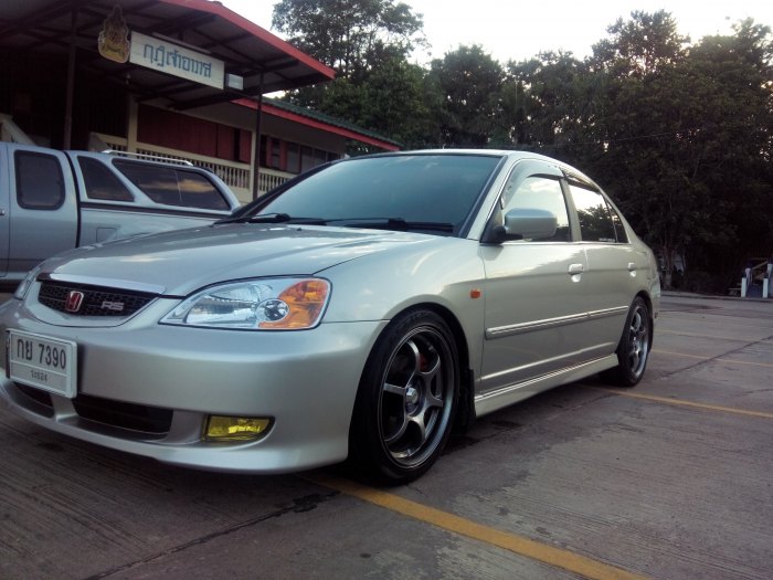

อยากเปลียนแค่กันชนหน้า หลัง ค่ะ ใส่ตัดหมอกด้วย ของ03 ต้องทำไรบ้างค้ะ

พุธ, 10 ธันวา 2014 12:28 - อยากเปลี่ยน กันชนหน้า -หลัง 01 เปน 03
http://www.civicesgroup.com/forum/topic107
กันชนหลังมันเหมือนกันนะ

กันชนหลัง01-03 มันเหมือนกันนะ  แต่ถ้าจะเปลี่ยนเป็น04-05 ก็ใส่ได้เลย จุดยึดเหมือนกัน
ส่วนกันชนหน้าก็ใส่ได้เลย แต่กระจังก็ต้องเป็น03ด้วยนะ และที่บังหม้อน้ำเอาของ01-02มาใส่ไม่ได้นะครับต้องของ03เท่านั้น
ส่วนถ้าจะใส่ไฟตัดหมอกด้วย ต้องเปลี่ยนถังน้ำฉีดกระจกด้วยนะครับ(ผมจำไม่ได้ว่าเบิกศูนย์มาเท่าไร 700กว่าๆมั้ง)

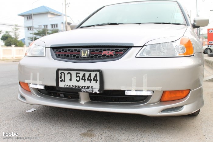

แล้วในรูปนีกะจังของ01ป่าวค้ะ

ในรูปเป็นกระจังRS01-03 ครับ ถ้าปี03เอามาใส่ ต้องเอาบังหม้อน้ำของ01-02มาใส่เอาครับ

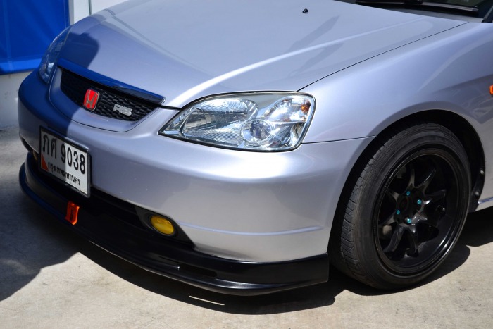

นู๋เดือนพอเปลี่ยนกันชนหน้าเป็น ปี03แล้ว เอาลิ้นหน้ามูเก้นของแก มาให้พี่นะ แต่พี่ว่าแกอย่าเปลี่ยนเลยหน้า01-02 สวยคลาสสิคดีแล้ว  อ้อ//ตัดหมอกแท้03 โคตรแพงเลยนะ

ก้อเค้าอยากหล่อเหมือนพี่นัทบ้างไรบ้างง่ะ
