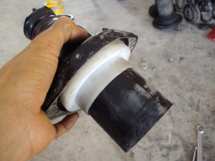

ศุกร์, 17 สิงหา 2012 19:41 - รองสเปเซอร์โช้คหลัง
ผมรองสปริงหลังแบบดิวรีน ครึ่งนิ้วครับ ติดแก้สด้วย
ทำเองครับ
ทำเองครับ
ยัดเข้าเบ้า
ยัดเข้าเบ้า
รองสเปเซอร์โช้คหลัง
ได้รับคำขอบคุณจาก: baphometjr3  jackieao  chonnapat  Thetom  tukkang  paknang_jar  zaleng
