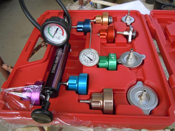

http://upload.siamza.com/file_upload/modify/091214/1642103.jpg
ชุดเครื่องมือเทส
ชุดเครื่องมือเทส

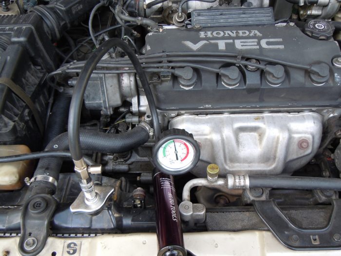

เพิ่มแรงอัดลมเข้าหม้อน้ำ
เพิ่มแรงอัดลมเข้าในหม้อน้ำ

อังคาร, 9 ธันวา 2014 16:17 - ประสบการณ์หลอนครับ เป็นเเล้วหายไม่รู้จะร้อนอีกมะไหร่ เรื่องความร้อน!!
การค่อชุดเทสเข้ากับหม้อน้ำ
การต่อชุดเทสเข้ากับหม้อน้ำ
