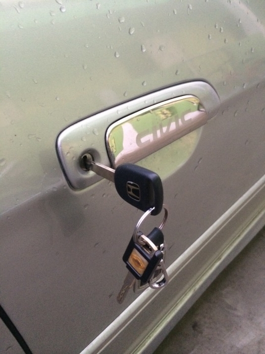

อังคาร, 5 สิงหา 2014 19:03 - กุญแจบิดล๊อคประตูไม่ได้ เสียบไม่เข้า
กุญแจบิดล๊อคประตูไม่ได้เลย ทำยังไงดีเบื้องต้นเอา Sonax ฉีดไปแล้ว แต่ไม่หายเลย ช่วยผมที
เสียบไม่เข้า บิดไม่ได้

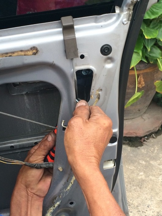

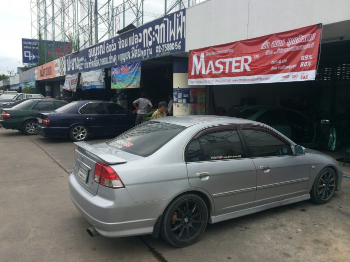

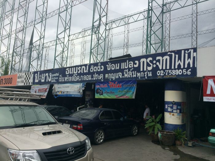

ไปหาหมอ. วันที่6/8/57 เวลา 10.00 น.
ร้านอยู่แถวๆศรีนครินทร์

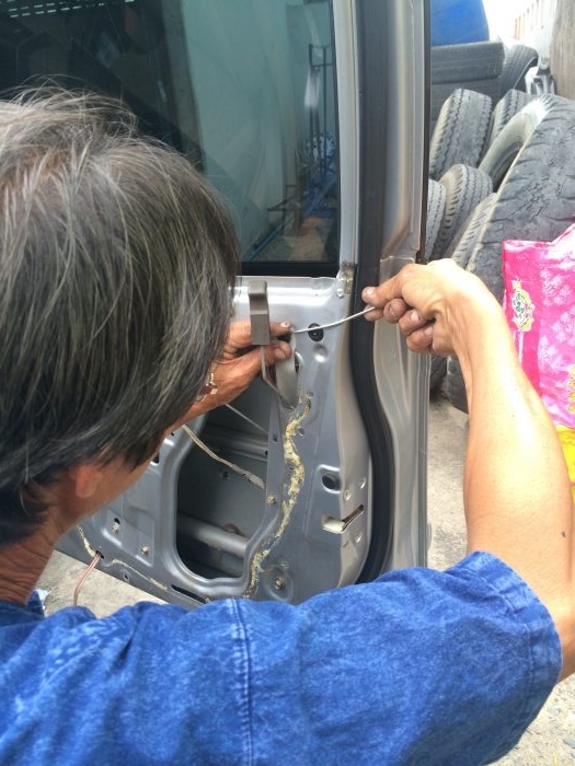

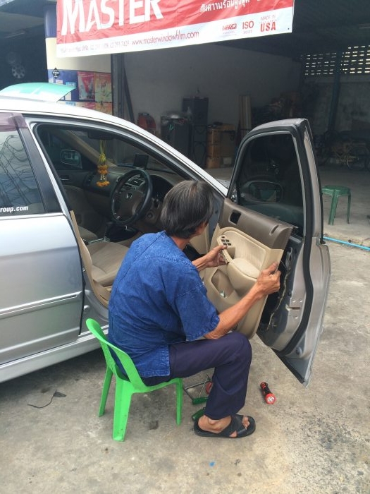

ช่างทำการรื้อดูเบ้ากุญแจ
Modifay เบ้ากุญแจใหม่
ประกอบเข้าสู่สภาพเดิม
รอจ่ายค่ารักษาแบบโดนใจ

พฤหัส, 7 สิงหา 2014 10:35 - กุญแจบิดล๊อคประตูไม่ได้ เสียบไม่เข้า
หายแล้ว

รื้อเบ้าออกมาทำครับ ส่วนกุญแจของเราสึกมาก ช่างแนะนำให้ไปปั๊มใหม่ครับ
ปล. ขอบคุณพี่ JO Rinya ที่พามาถึงที่เลย
