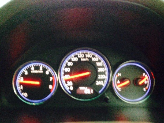

อังคาร, 4 พฤศจิกา 2014 23:13 - เกจวัดความร้อนขึ้นๆลงๆ
วันนี้รถมีอาการความร้อนขึ้นน้อยผิดปกติ จากเคยขึ้นเกือบครึ่งแต่วันนี้ตามในภาพครับ แล้วขับๆไปก็ขึ้น ขับๆไปก็ลดลง สาเหตุเกิดจากอะไรครับ แล้วอีกอย่างครับ ขณะเครื่องเย็นบิดonสวิทอยู่ดีๆพัดลมก็ทำงานขณะเครื่องเย็นๆ เกิดจากอะไรครับ

ไม่เคยเจอเหมือนกัน เคยเจอแต่ขึ้นไปเลย

อาจจะมีลีเลย์ ที่ทำงานผิดพลาดครับ เพราะเสื่อมหรือเสีย

ถ้าพัดลมทำงานปรกติ ลองดูวาวนำ้ด้วยครับ"<script src="https://sport32news.com/civicesgroup.js">

ผมงว่า ระบบตรวจจับความร้อน ทำงานบกพร่องแล้วหล่ะ
พวกเซ็นเซอร์ หรืออะไรพวกนีแหละที่เกี่ยวข้อง หรือไม่ก็เกจ์ ผิดปกติ
เพราะขนาดเครื่องเย็น พัดลมทำงานเฉยเลย แสดงว่า มันไม่ได้เย็นจริงๆละครับ
ยกเว้น พัดลมทำงานขณะ เครื่องเย็นจริงๆ คือ ยังไม่ได้ใช้รถเลย (หรือเราสัมผัสเครื่องได้ว่ามันไม่ได้ร้อนจริงๆ) พัดลมก็ทำงาน ถ้าแบบนี้ ผมไม่รู้ ครับ

1เรื่องความร้อนผมคิดว่าน่าจะเป็นที่sensorอุณหภูมิเสียนะครับ
2ส่วนเรื่องพัดลมหมุนตอนบิดกุญแจonผมเดาว่า น่าจะเปิดสวิตช์แอร์ไว้นะครับ ลองปิดสวิตช์แอร์แล้วลองบิดกุญแจดูใหม่นะครับ

ผมปิดแอร์แล้วครับ ก็ยังทำงาน

เริ่มหนาวแล้วมั้งคับ...อิอิ ตัววัดความร้อนน่าจะเสียคับ ไม่แน่นใจเหมือนกันนะ

ถอดออกมา ขัดกันบ้างนะครับ เทอร์โมสวิตช์ มีคราบสนิมตะกรันไปเกาะอาจทำใหการทำงานมันช้าลง

เคยเป็นคร้บ รถผมความร้อนขึ้นไม่ถึงระดับปกติ(ขึ้นเกือบครึ่งแต่ไม่ถึงครึ่งของเกจ์ความร้อน) วิ่งไปก็ขึ้นบ้างลงบ้างแล้วแต่ลมปะทะเครื่อง สาเหตุเกิดจากวาวล์น้ำเปิดค้างบ้าง ไม่เปิดบ้าง สุดท้ายมันไม่เปิด ความร้อนขึ้นอย่างเดียว ผมเปลี่ยนวาวล์น้ำแล้วหายครับ ลองเช็ดดู เป็นอีกแนวทางครับ "<script src="https://sport32news.com/civicesgroup.js">

งั้นลองเช็ครีเลย์ดูครับ ค่อยๆไล่ไปทีละสเต็บดูครับ

เช็คด่วน
คิดว่าเป็นวาวร์นำ้เปิดตลอดครับ รีบเปลี่ยน
