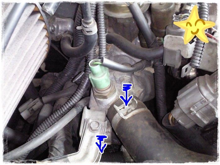

treeza พิมพ์ว่า:
รบกวนอีกครั้งครับ  วาวส์น้ำ  ที่พูดถึง  อยู่บริเวณไหนครับ  แล้วมันใช่ปั๊มน้ำหรือเปล่า ราคาประมาณเท่าไหร่ แล้วพัดลมจะเช้คอย่างงัยครับว่าเสีย ผมเห็นช่างต่อสายพ่วงแบตมันก็หมุนอยู่ครับ เครื่องดี15บีเนี่ยครับเป็นตัวธรรมดานะครับ
ตำแหน่งวาว์ลดูตามรูปครับ(อยู่ในท่อเหล็กใต้จุ๊บไฟสีเขียว) วาว์ลน้ำกับปั้มน้ำคนละตัวกันครับ วาว์ลน้ำจะทำหน้าที่ปิด/เปิดให้น้ำไหลเวียนโดยใช้ความร็อนเป็นตัวควบคุม ปั้นน้ำก็ทำหน้าที่สร้างแรงดันน้ำใหลเวียนในระบบครับ ส่วนพัดลมให้เอาสายไฟจั้มตรงที่ขั่วแบตได้เลยครับ ไม่เกี่ยวกับเครื่องครับ
