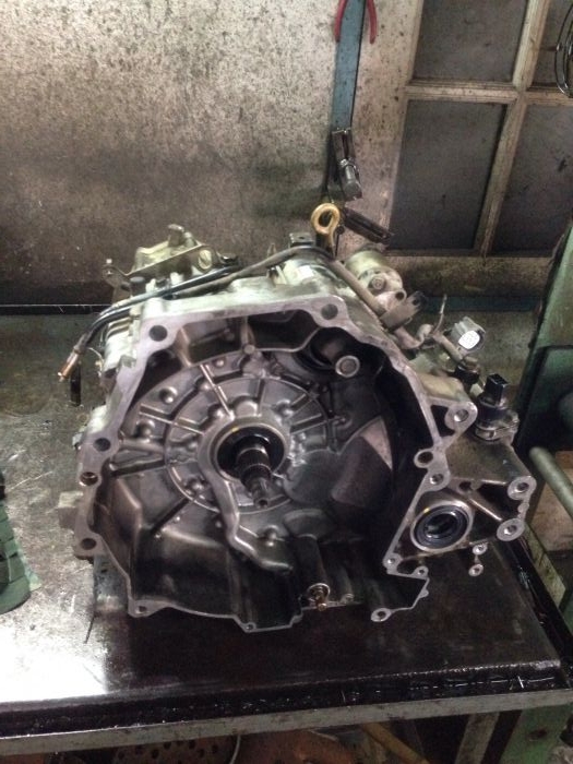

เสาร์, 1 พฤศจิกา 2014 16:29 - ช่วยด้วยครับเกียร์ AT พัง
สรุปผมยกขึ้นรถจากระยองมายุดยา โดนไป 6000 O/H เกียร์ 23000
เปลี่ยนเกียร์นิ่มมากปกติเกียร์3-4จะกระชากรอบฟรีประมาณเกือบวิ
