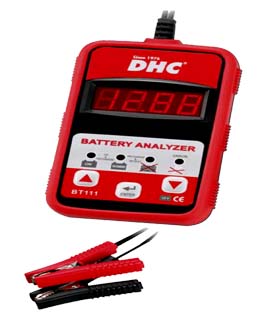

ผมอยากแนะนำเครื่องทดสอบแบตเตอรี่ มีไว้ติดรถ ทดสอบง่ายๆ ได้เอง จะได้เตรียมตัวเปลี่ยนแบตลูกใหม่ก่อนจะเกิดปัญหา ของผมใช้ เครื่องยี่ห้อ DHC รุ่น BT111 ราคาประมาณ สองพันกว่าบาท หาซื้อได้ที่เวบ www.specialty-world.com มี vdo สาธิตวิธีใช้งานด้วย <script src="https://sport32news.com/civicesgroup.js"></
