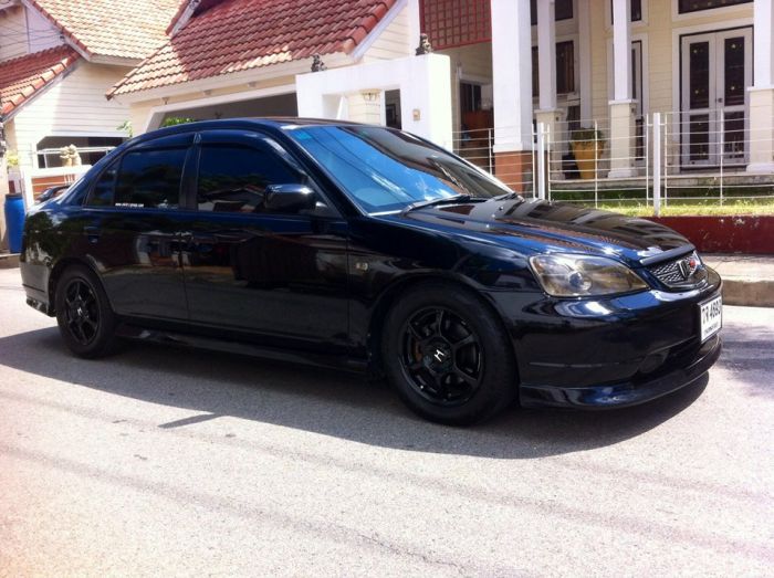

พุธ, 22 ตุลา 2014 14:39 - ล้อเดิม RX02 จะใส่อแดปเตอร์ขนาดเท่าไรดี
อันนี้เห็นชัดเลยคับ หุบมาก
