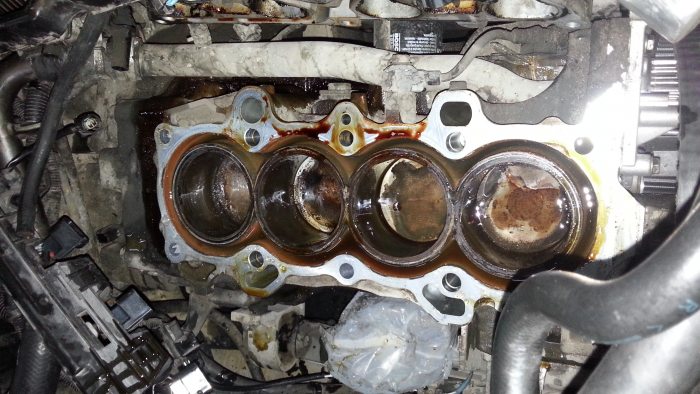

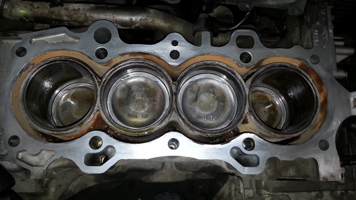

อาทิตย์, 5 ตุลา 2014 13:35 - เครื่องน๊อคควันขึ้น ความร้อนขึ้น น้ำมันเครื่องแห้ง
ลูกชายผมผมนอนอู่จะอาทิตย์หนึ่งแล้วครับ
เปิดฝาเพื่อดูปะเก็น ว่าแตกป่าว แต่ว่า เจอ
แหวนสูบตาย,ชาร์ปสึก ,วาล์วไอเสียรั่ว,ฝาโก่ง จริงรถมีอาการมานานแล้วครับ ฝืนขับมาเกือบปี
สภาพตอนเปิดฝาครับ ลองขยับลูกสูบดูให้ตัวได้ ถึงว่ารถไม่มีแรง
หลังจากเปลี่ยนแหวน ชาร์ป ทดสอบขยับดูแน่นขึ้น ส่วนฝาสูบ ส่งไปโรงกลึง พร้มขัดพอตไอดีไอเสีย กลับปาดฝา
ได้รับคำขอบคุณจาก: karnmotocross01  skrtel23  tokykung  taomang  Saka  toptwo  popza4  jeang  khem_hatyai  Nung_Sodapop
