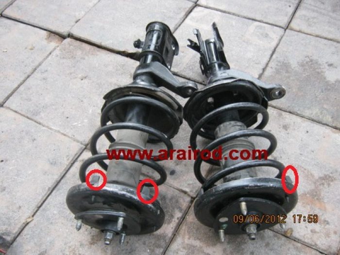

จันทร์, 22 กันยา 2014 23:08 - ใส่สปริงโหลด apex แล้วดัง ก๊องๆๆ
น้องท่านนึงซื้อ สปริงโหลด apex ไปใส่แล้ว บอกว่าตอนเลี้ยว และตอนลงหลุมลึกๆ ขึ้นเนินสูงๆ มีเสียง ก๊องๆ ตลอดหลังจากใส่สปริงไป เดิมก่อนยังไม่ได้เปลี่ยนสปริงเสียงไม่มี เลี้ยวไม่ดัง เป็นเฉพาะด้านหน้าซ้าย แปลกมาก
ลองหาข้อมูลดูว่า เป็นที่สปริงโหลดมั่ง โน่น นี่นั่น วันนี้เจออีก 1 สาเหตุครับ เผื่อสมาชิกท่านใดเจอครับ คือ ตามรูปครับที่ผมวงๆไว้มันดันไปโดนกับ ขดสปริง ดัดหลบสปริงเสียงหายไปทั้งหมดครับ

อังคาร, 23 กันยา 2014 08:23 - ใส่สปริงโหลด apex แล้วดัง ก๊องๆๆ
ตอนผมใส่ก็ไม่มีเสียงเลยครับ
แต่ตอนนี้ไม่ได้ใส่แล้วครับ เตี้ยเกิน

ศุกร์, 26 กันยา 2014 18:32 - ใส่สปริงโหลด apex แล้วดัง ก๊องๆๆ
ผมเคยดัง ตอนนี้ไม่ดังแล้ว ช่างแก้ตรงเหล็กรองยางหัวโชคอ่ะครับ เหมือนมันไม่มันสนิทอารายปรามาณนั้น
ตอนผมเปลี่ยนของแท้ศูนย์นะครับ ลองดูครับเผื่เป็นตรงนี้ อาการผมคือ เลี้ยวไม่ดังแต่ขึ้นสโล็บแล้้วดัง ก๊อก หรือ ก๊อกๆ
