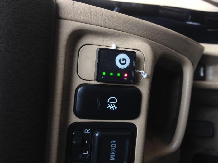

พฤหัส, 18 กันยา 2014 09:25 - ตัวบอกปริมาณแก๊ส มันแจ้งว่าเต็มถังตลอด (จะแก้ไขตรงไหนอย่างไรครับ )
จะแก้ตรงไหนครับ
หรือต้องเปลี่ยนอะไร
ราคาประมาณเท่าไรครับ ....?

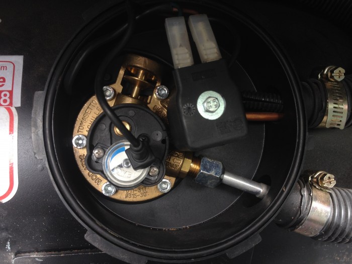

เกิดจากลูกลอยวัดแก๊สในถังกับมิเตอร์วัดแก๊สมันทำงานไม่ปกติแล้ว  รถผมเป็นแต่ไฟแสดงผลปริมาณแก๊สโชว์ไม่ตรงกับปริมาณแก๊สในถัง  มันจะรวนๆ  แบบนี้เป็นกันแทบทุกยี่ห้อพอใช้แก๊สไปนานๆ1-2ปี ทำใจครับไปให้ร้าแก๊สที่ติดตั้งเปลี่ยนซ่อมแล้วก็ใช้ได้ไม่นานก็รวนอีก ตอนนี้เลยใช้วิธีเช็คเอาจากระยะกิโลเมตรที่รถวิ่งได้

ใช้แก๊สยี่ห้ออะไรครับ หัวฉีดหรือเปล่าครับ บางทีโปรแกรมกล่อง ECU แก๊สอาจจะรวน เอาไปโปรแกรมใหม่น่าจะหาย ไม่งั้นก็อาจจะมีสายไฟหลวมมั้งครับ ลองไปร้านแก๊สครับ

ตัวต้านทานในเกจ์ ในรูปที่ให้มา มันเสีย
หาซื้อเปลี่ยนก็หายแล้วครับ
ลองไปเลียบๆเคียง อู่เเก๊สที่ติดมาก้อได้ เผลอๆอาจได้ฟรี

- อาจจะเป็นตัวต้านทานบอกค่าที่อยู่ในเกจเข็มชี้เพี้ยนไป (ซื้อใหม่หรือหาตัวต้านทานปรับค่าได้มาต่อดูแล้วหมุนปรับดูก่อนหรือวัดความต้านทานดูที่เกจ)
- อาจจะเป็นการเลือกค่าที่โปรแกรมจูนแก๊สไม่ตรงกับความต้านทาน
- อีซียู อาจจะเสีย

ผมลองตัวเปลี่ยนวัดที่เป็นเข็ม แล้วครับ
มันก็ยังขึ้นไฟเขียวว่าแก็สเต็มถังตลอด
( ระบบหัวฉีดครับ ) แต่เกจ์ที่เป็นเข็มใช้ได้ครับ

เกจ์ มันมีหลายแบบ หลายตัวต้านทาน
ลองตั้งค่าในความต้านทานโปรแกรมให้ตรงกับความต้านทานเกจ์
สรุปง่ายๆ ต้องรู้จักเกจ์ ว่าเป็นชนิดใด

ตั้งค่าระดับเกจถังใหม่คับ รถผมก็ตั้งเองคับ (ต้องใช้สายจูนนะคับ)
เกจเม็ดแรกหายที่ ~140 กม.
เกจเม็ดสองหายที่ ~260 กม.
เกจเม็ดสามหายที่ ~400 กม.
เกจเม็ดสี่หายที่ ~500 กม. (ขึ้นแดงคับ)

เสาร์, 6 มิถุนา 2015 16:29 - ตัวบอกปริมาณแก๊ส มันแจ้งว่าเต็มถังตลอด (จะแก้ไขตรงไหนอย่างไรครับ )
ของผมก็เป็น ไปเลียบๆเคียงๆ ร้านที่ติดมา
เปลี่ยนเกจ์ ที่ติดอยู่กับถังให้ เป็นปกติแล้วครับ
