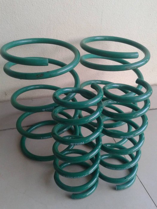

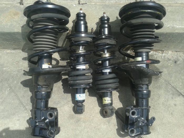

พุธ, 10 กันยา 2014 09:48 - ใครเคยใช้ โช้ค EP3 จับคู่กับสปริง TEIN บ้างครับ? ใส่แล้วเป็นยังไงบ้างผมกำลังจะเปลี่ยน
ผมอยากให้รถเตี้ยลงเนื่องจากใส่ mag 15" CE28 หน้า-หลัง 8" ออฟ 25 ยางกึ่ง soft 195/55/R15
ถ้าใส่โช้คEP3 TYPE R กับ springคู่ตัวมัน เทียบกับใส่ spring TEIN   ใครเคยใส่บ้างครับเป็นอย่างไรบ้าง
กับทัศนะในการขับขี่ กระด้างจากเดิมมากหรือปล่าวครับ

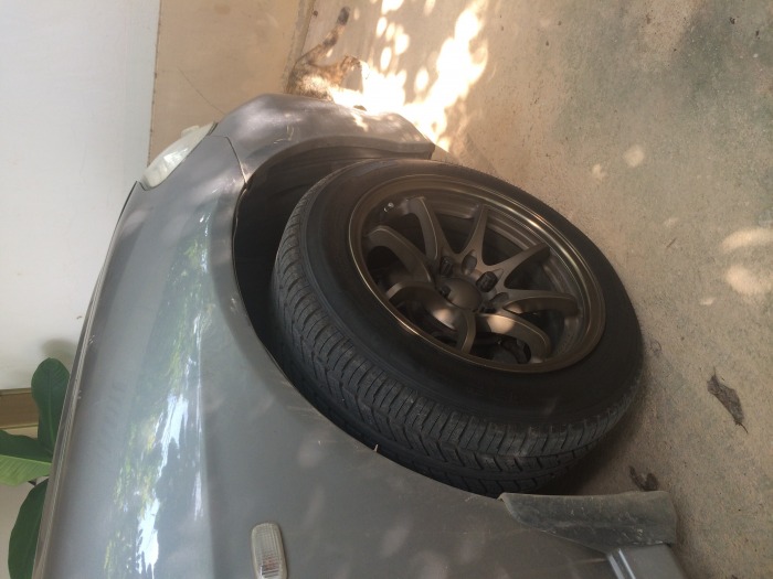

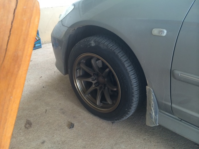

อีกอย่างล้อหน้าผม 8 นิ้วจะยื่นออกมาจากซุ้มประมาณ 1 นิ้ว ถ้าใส่ชุดที่กล่าวมาจะเตี้ยลงประมาณ 1นิ้วครึ่ง
ยังเหลือความห่างระว่างล้อกับซุ้มอีก 1นิ้วครึ่งเวลาวิ่งกระเทือนๆ ยางจะไปสีกับซุ้มหรือไม่ครับ
รบกวนผู้รู้ีช่วยชีแนะด้วยครับ

พุธ, 10 กันยา 2014 09:52 - ใครเคยใช้ โช้ค EP3 จับคู่กับสปริง TEIN บ้างครับ? ใส่แล้วเป็นยังไงบ้างผมกำลังจะเปลี่ยน
ตามรูปนี้นะครับ

พุธ, 10 กันยา 2014 11:29 - ใครเคยใช้ โช้ค EP3 จับคู่กับสปริง TEIN บ้างครับ? ใส่แล้วเป็นยังไงบ้างผมกำลังจะเปลี่ยน
ถ้าสปริงเดิมที่ติดมากลับโช้คจะแข็งกว่าสปริงเทอิ้นเล็กน้อย และสูงกว่าประมาณ1นิ้ว ข้างหลังถ้าติดแก๊สควรจะรองสเปร์เซอร์ประมาณครึ่งนิ้ว ใส่กลับสปริงเทอิ้นจะนิ่มกว่าสปริงเทอิ้นEP3ครับ
