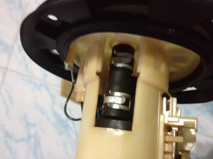

จันทร์, 8 กันยา 2014 19:53 - มาดูกัน ปั้มติ๊ก ติดรถ อายุ9ปี เติม E85 มา 2ปีครึ่ง สภาพ อาจไม่เป็นอย่าง ที่หลายๆคนคิด
สภาพ ดี กว่าที่คิด
E85 เพียวๆ  เติมเต็มถังตลอด
แก้ไขล่าสุดโดย เมื่อ จันทร์, 8 กันยา 2014 22:18, ทั้งหมด 1 ครั้ง (ดูทั้งหมด)

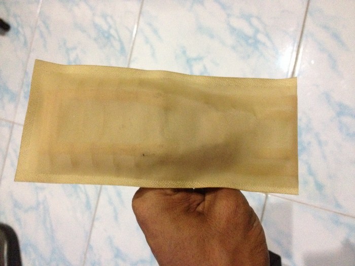

จันทร์, 8 กันยา 2014 19:56 - มาดูกัน ปั้มติ๊ก ติดรถ อายุ9ปี เติม E85 มา 2ปีครึ่ง สภาพ อาจไม่เป็นอย่าง ที่หลายๆคนคิด
ดูแบบไกล้ๆ กัน
ไม่ฝุ ไม่เปื่อย . . .
แก้ไขล่าสุดโดย เมื่อ จันทร์, 8 กันยา 2014 22:23, ทั้งหมด 1 ครั้ง (ดูทั้งหมด)

จันทร์, 8 กันยา 2014 19:59 - มาดูกัน ปั้มติ๊ก ติดรถ อายุ9ปี เติม E85 มา 2ปีครึ่ง สภาพ อาจไม่เป็นอย่าง ที่หลายๆคนคิด
ท่อยางเดิมๆ ไม่รู้ว่าทน e85 ได้มั้ย
แต่เติมมา 2ปีครึ่ง แล้ว สภาพ สวยใส
อย่างที่เห็น . . . .
ที่เหลือถอดไม่เป็น เอาเป็นว่า เอาเล็บ กดๆดูแล้ว
ok ยังอยู่ดี

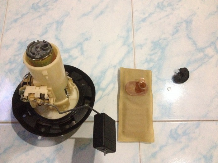

จันทร์, 8 กันยา 2014 20:03 - มาดูกัน ปั้มติ๊ก ติดรถ อายุ9ปี เติม E85 มา 2ปีครึ่ง สภาพ อาจไม่เป็นอย่าง ที่หลายๆคนคิด
ลูกลอย สวยๆ
E85 กัดไม่เข้า

pajoub พิมพ์ว่า:
สุดยอดคับหาที่เติมที่ไหนคับต้องติดกล่องอี85ไหมคับตอบด้วย
ไม่ได้ติดกล่อง ครับ
ไม่ได้เปลี่ยนอะไรเลย
เดิม สนิท . . .
เคยถามหลายที่ ที่รับติดกล่องเค้าก็ไม่ได้เปลี่ยน
ท่อน้ำมันให้ และผมอยู่ ต่างจังหวัดเลยหาที่ทำยาก
เลยไม่ทำ ใช้แบบเดิมๆ ไม่มีปัญหาอะไรเลย
ที่มีก็คือ เงินที่เหลือมากขึ้น

lkki5 พิมพ์ว่า:
คนที่ใช้85มานานๆแล้วชุดวัดระดับน้ำมันในถังของใครเริ่มงอแงบ้างคับ
ก็ยังสวยอยู่เลย เหมือนของใหม่เลย แต่ลืมถ่ายรูปให้ดู

anglo พิมพ์ว่า:
ผมถอดเป็นหมด ยกเว้นกรองละเอียด ถอดออกจากปั๊มติ๊กยังไงครับ
มันมีกิ๊ป ล็อกอยู่ ครับ
ใช้ไขควงปากแบนงัดเบาๆก็ออก ครับ
