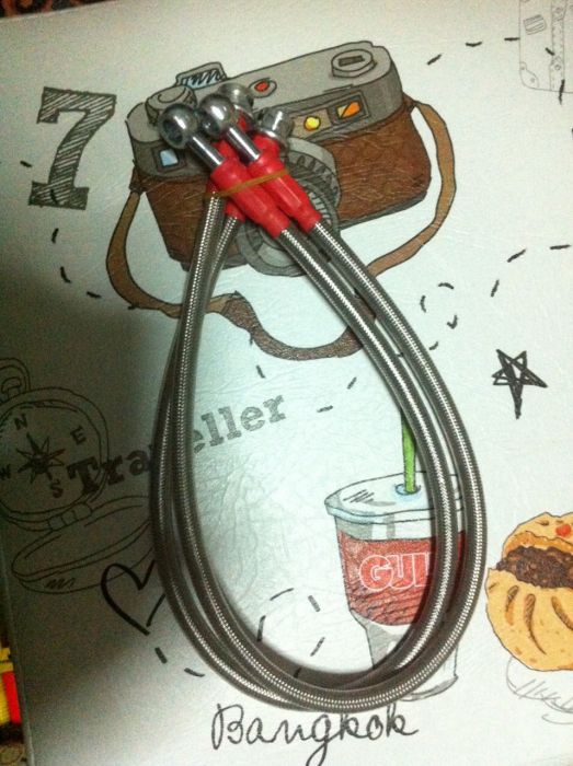

จันทร์, 1 กันยา 2014 19:57 - สายเบรคถัก .. ได้ของแล้วคับ ..
สั่งทำเอาคับ ของตรงรุ่นไม่แน่ใจว่ามีหรือป่าว ตามคำแนะนำของคุณโย (focusyo)
เตรียมใส่
เตรียมใส่

รถแรง ๆ แถวชลยุรีใส่อยู่ รอรายละเอียดด้วยคน

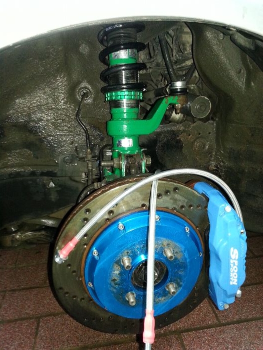

[img]สายเบรคถัก .. ได้ของแล้วคับ .. [/img]
ใส้แล้วเบรคดีขึ้นครับเวลาขับมาเร็วกดเบรคไม่จมลึกเหมือนสายเดิมติดรถกดนิดเดียวก็จะหัวทิ่มละครับ ปล ผมใช้ควบคู่กับเบรคเบรมโบ้dc5น่ะครับ กับเบรคติดรถเดิมๆยังไม่เคยลอง ผมซื้อมาเส้นละ1000ครับสั่งทำครับ

ผมใส่แล้วเบรคดีขึ้นครับ เวลากดเบรคไม่จมลึกเหมือนสายเดิมติดรถกดนิดเดียวก็จะหัวทิ่ม
ส่วนระยะเบรคไม่ค่อยแน่ใจนะครับ เพราะ ตอนเปลี่ยนสายถักผมเปลี่ยนผ้าเบรคด้วย
ส่วนซื้อที่ไหน ผมสั่งในเวปเอางานไทยโดยบอกความยาวว่าต้องการยาวเท่าไหร่ เป็นหัวตัวผู้หรือตัวเมีย แต่จะไม่มีจัดยึดกับโช้คให้นะครับต้องใช้เคเบิ้ลไทน์ รัดเอา  ไม่เหมือนงานนอกตรงรุ่นที่มีหูยึดมาให้ด้วย

เปลี่ยนแล้วตามนี้เลยคับ ราคาก้อเส้นละ 1000 บาท ข้างหน้าความยาวรวมหัว 23 นิ้ว
ลองโทรคุยเองนะคับ 0894513733

รุ่นนี้ไม่มีที่ล๊อคกะโช๊คหรอครับ
