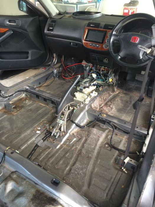

ใหนๆก็แกะแล้ว เลยแดมป์พ้ืนซะหน่อย ผมใช่แผ่นแดมป์ ขนาด 90*130 ซม ทั้งหมด3 แผ่นๆละ 220 บาท  ซื้อมา6แผ่นกลัวไม่พอ เหลือตั้ง 3 แผ่น อิอิ เสียงเงียบขึ้นเยอะ  และใช้กาว แบบ สเปร์กวาของ 3M ขอบอกว่าไม่ยาก แต่เหนื่อยมากๆๆๆ คนเดียวนะครับ ลองทำกันดู ฟังเพลงดีขึ้นเยอะ

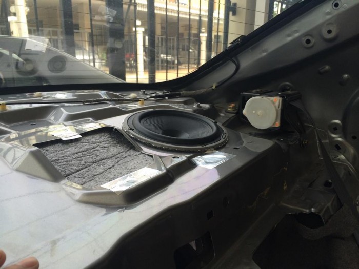

ใส่ได้พอดี 6.5 นิ้ว คู่หน้าใส่ไปแล้ว แต่ได่ได้ถ่ายแต่คู่หน้าต้องคว้านนะครับ เสียดายมาก

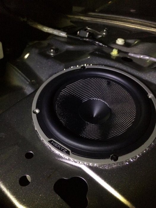

ผมใส่น๊อต 2 ตัวเอง แบบว่าไม่อยากเจาะตัวถัง เสียดาย

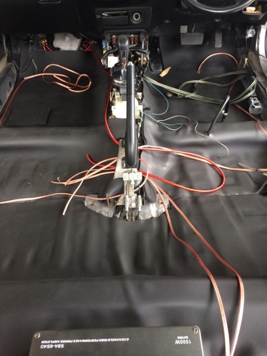

พื้นรถ ก่อน แดมป์
พื้นรถ ก่อน แดมป์
พื้นรถ หลัง แดมป์
พื้นรถ หลัง แดมป์

wasan_ceo พิมพ์ว่า:
ขอถามหน่อยครับ ลำโพงคู่หน้ามันขนาดกี่นิ้วครับ (ที่มากับรถ)
แล้วคู่หลังมัน 6.5 หรือครับ อ่านดูเหมือนจะบอกว่าคู่หน้าเล็อกกว่าคู่หลัง
คือจะเปลี่ยนเหมือนกัน ไม่รู้ว่า หน้าเท่าไหร่ หลังเท่าไหร่ ผมไม่อาก คว้าน ตัด เจาะ
ผมจำไม่ได้ว่าลำโพงเดิมๆกี่นิ้วนะครับ  แต่ที่ผมใส่ หน้า และ หลัง เท่ากัน รุ่นเดียวกัน 6.5 นิ้ว
หน้า-  ต้องคว้านและรองสเปอร์เซอร์ยางหนาประมาณ1นิ้วนะครับ ถ้าไม่รอง ตูดลำโพงจะโดนกระจกเวลาเรากดลง
หลัง-  ใส่ได้เลย ไม่ต้องทำอะไร แต่จะใสน๊อตยึดลำโพงได้แค่2 ตัว ถ้าไม่ยากเจาะนะครับ  แต่ลำโพงบางรุ่น รูยึดน๊อตมีเยอะ อาจจะใส่ได้ครบ 4 ตัว เพราะของผมมันมีมาให้แค่ 4 รู แต่ยึดได้แค่ 2 รูเท่านั้น
