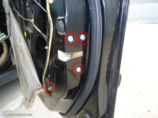

หลังจากเปิดแผงประตูได้เเล้ว
คลายน๊อต และสกรู เหล่านี้ออก เอา

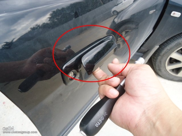

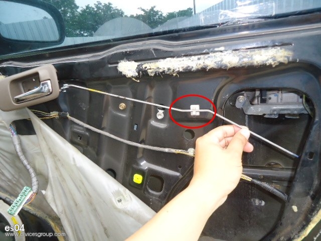

จันทร์, 1 กันยา 2014 17:49 - diy เปลี่ยนมอเตอร์ล๊อคประตู

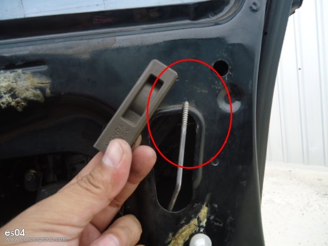

มองเข้าไปที่ตำแหน่งบานพับมือเปิดประตูรถยนต์
ปลดตัวล๊อคพลาสติก แล้วดึงก้านเหล็กออก
บางทีการใช้ทริ๊ก เล็กๆน้อยๆ มันจะทำให้งานเราง่ายขึ้น
ได้รับคำขอบคุณจาก: b4i6  prgs55

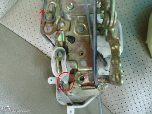

จันทร์, 1 กันยา 2014 17:59 - diy เปลี่ยนมอเตอร์ล๊อคประตู

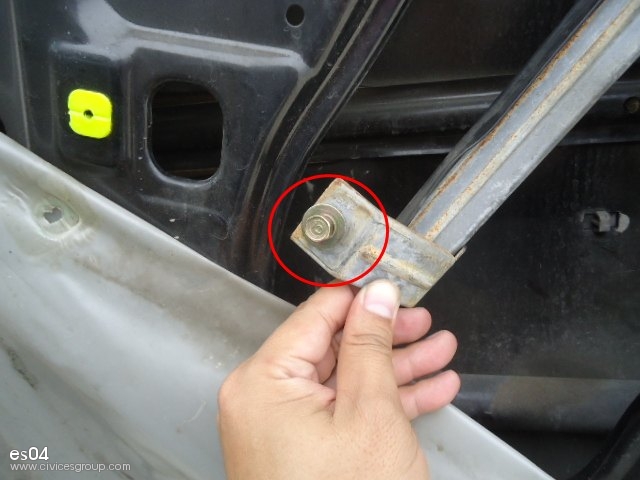

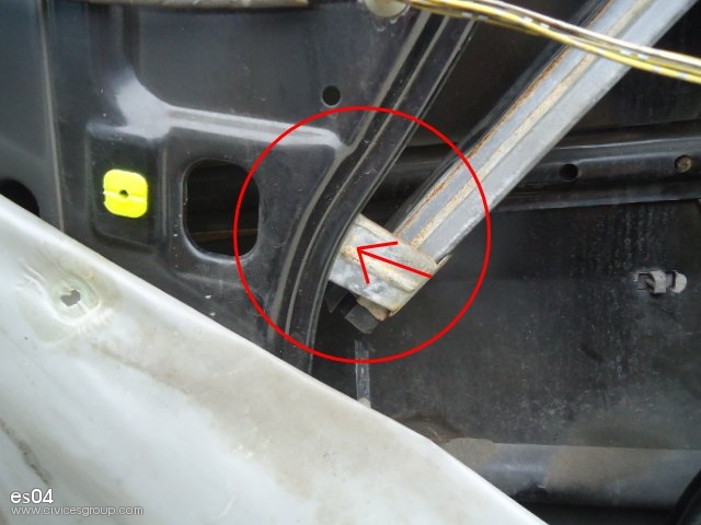

ขั้นตอนต่อไป ลองมองเข้าไปที่ตัวเรือนล๊อคประตู
ดึงรางตัวนี้ออกมาแล้วใส่น๊อตเข้าไปใหม่ แบบหลวมๆ สักสามเกลียว
เอาไปฝากกับโครงตัวนี้ไว้ เพื่อให้เราทำงานสะดวก
ได้รับคำขอบคุณจาก: b4i6  prgs55  Saka

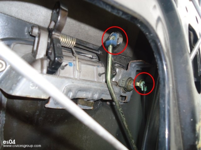

จันทร์, 1 กันยา 2014 18:02 - diy เปลี่ยนมอเตอร์ล๊อคประตู

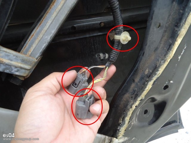

ขั้นตอน ต่อมา
ปลดตัวนี้
ปลดตัวนี้
ปลดสามตัวนี้
ปลดสามตัวนี้

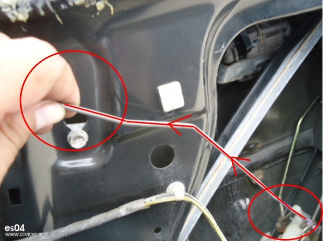

จันทร์, 1 กันยา 2014 18:05 - diy เปลี่ยนมอเตอร์ล๊อคประตู
เราจะเอามันออกมา ซ่อมข้างนอก
คลายตัวนี้ออก
คลายตัวนี้ออก
จับก้านตัวนี้ แล้วค่อยๆลากมันออกมาเบาๆ ติดขัดอะไร ตรวจดูด้วย

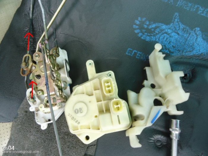

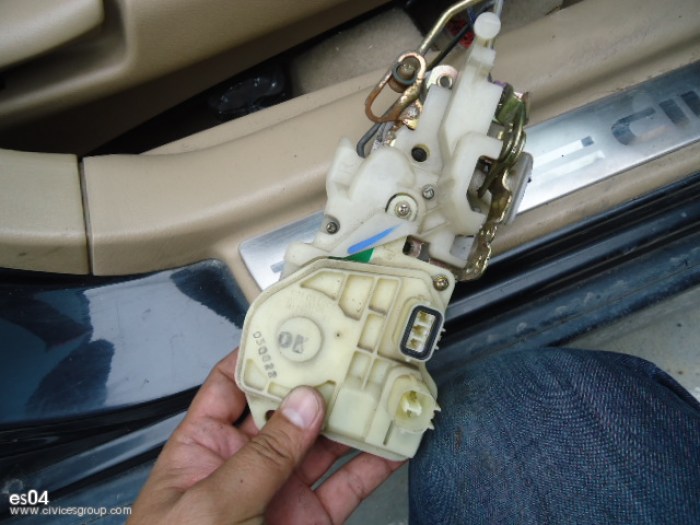

จันทร์, 1 กันยา 2014 18:09 - diy เปลี่ยนมอเตอร์ล๊อคประตู
เอาชุดล๊อคออกมาครับ
มองดูคล้ายกุ้งก้ามกรามจากทรานฟอร์เมอร์
ตรวจพิจารณา
ตรวจพิจารณา
แก้ไขล่าสุดโดย เมื่อ จันทร์, 1 กันยา 2014 21:16, ทั้งหมด 1 ครั้ง (ดูทั้งหมด)
ได้รับคำขอบคุณจาก: b4i6  prgs55  Saka  jeang  nu_es_05
es04
เข้าร่วม: 09 มีนา 2009
ตอบ: 803
ได้รับคำขอบคุณ: 3485
ให้คำขอบคุณ: 342
ที่อยู่: ในซอย

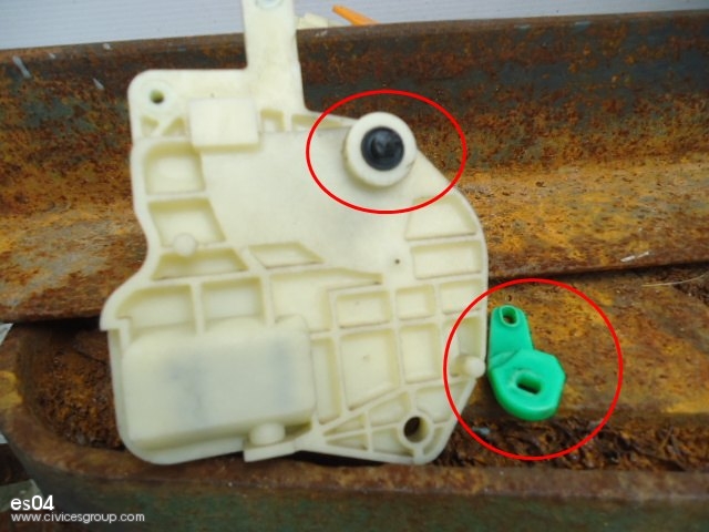

จันทร์, 1 กันยา 2014 18:16 - diy เปลี่ยนมอเตอร์ล๊อคประตู
แยกชิ้นส่วน เอาตัวใหม่ใส่ลงไป
ประกอบกลับ
จบข่าว
คลายสรู ถอดทั้งสี่ตัว
ดึงก้านล๊อคขึ้น แล้วแยกเปลือกกับเนื้อออก
ยังกะกินกุ้งแม่น้ำเผา ซะงั้น
ได้รับคำขอบคุณจาก: numxs  b4i6  prgs55  Saka  jeang

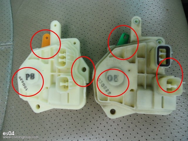

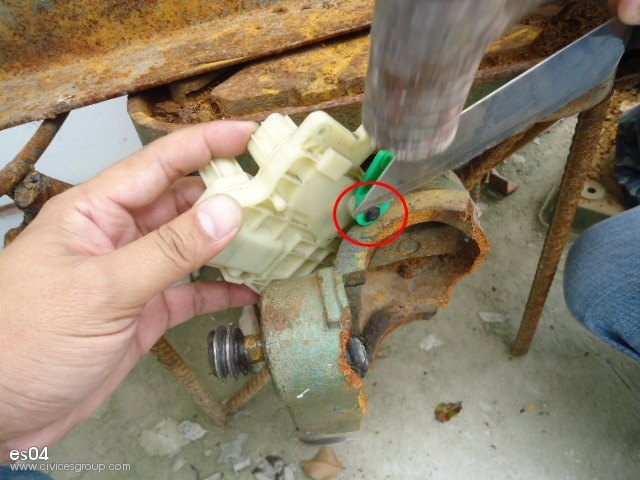

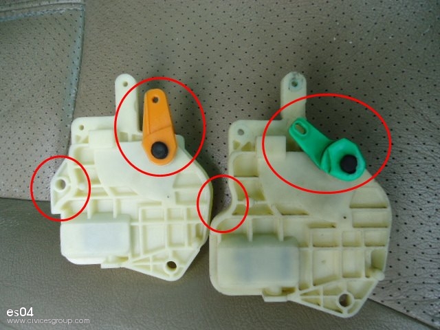

จันทร์, 1 กันยา 2014 18:20 - diy เปลี่ยนมอเตอร์ล๊อคประตู
แต่
ซ้ายของใหม่ คนละรุ่น
ขวาของเก่า ติดรถมา
ขวาของเก่า ติดรถมา
เพราะฉนั้น ต้องโมดิฟาย
ได้รับคำขอบคุณจาก: b4i6  jeang  prgs55  Saka
es04
ตอบ: 803
ให้คำขอบคุณ: 342
ที่อยู่: ในซอย

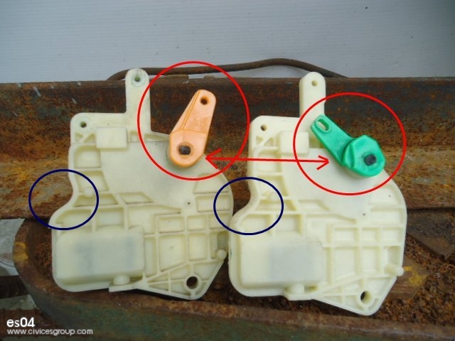

จันทร์, 1 กันยา 2014 18:33 - diy เปลี่ยนมอเตอร์ล๊อคประตู
นำไปแปลงนิดหน่อย
ตัดหัว
ตัดหัว
ดึงออก
ดึงออก
es04
ตอบ: 803
ให้คำขอบคุณ: 342
ที่อยู่: ในซอย
จันทร์, 1 กันยา 2014 18:40 - diy เปลี่ยนมอเตอร์ล๊อคประตู
จบเเล้ว
ผมเขียนบิล ส่ง ผบทบ ไปสองพันคับ
โยกย้าย สับเปลี่ยน ติดกาว
ส่วนเกินก้อตัดออก ผมใช้ลูกหมูเจียรออก
ใส่กลับ ประกอบคืน
ใส่ง่ายต้องดึงล๊อคขึ้นก่อนครับ
ใส่กลับ ประกอบคืน
