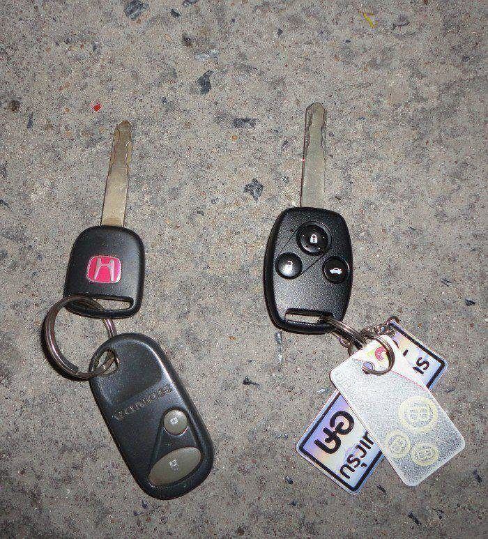

boy_nsm พิมพ์ว่า:
ไม่ได้ครับต้อง remote ของ honda อย่างในรูปเท่านั้นครับ
ใครเคยเปลี่ยนกุญแจ ของes มาเป็นของ civicตัว ใหม่ที่เป็นกุญแจ รีโมท บ้างครับ
รถผมเป็น 03 รีโมทแบบไนรูปเป็นเพียง Central Lock ไม่มีกันขโมย แล้วถ้าเกิดผมอยากได้กันขโมยเวลากดมีไฟกระพริบบ้างล่ะ ใครพอทราบมั่งว่าต้องทำยังไงครับ(คือทำกุญแจ Ac03รีโมทติดดอกแล้ว ได้กันขโมยเพิ่มมาด้วยต้องเพิ่มอะไรบ้าง)

enfant พิมพ์ว่า:
วิธีทำครับ
- ไปศูนย์ซื้อกุญแจ accord 03 แบบที่มีรีโมทที่กุญแจ จำไม่ได้ว่า 1700 หรือ 1900 บาท (ผมไม่่แน่ใจว่าของ civic ตัวใหม่ใช้ได้มั้ย เพราะไม่เคยลองครับ)
- เอากุญแจไปกัดดอกตามห้าง ราคาไม่แน่ใจว่าตอนนี้เท่าไหร่ น่าจะอยู่ในช่วง 600-900 บาท
ทำ immobilizer มีสองวิธีครับระหว่าง
1. ยอมเสียกุญแจสำรองหนึ่งดอก หั่นเอา immobilizer chip ออกมาใส่ตัวใหม่
2. หรือไปซื้อกุญแจของซีวิคเราอีกดอก (ราวๆ 700 บาทมั้งครับ) .. หั่น immo ออกมาใส่ดอกใหม่
แล้วเอากุญแจทั้งเซตไปให้ศูนย์เซต immo วิธีนี้ค่าใช้จ่ายจะเยอะกว่าครับ
วิธีจูนรีโมท
1 บิดสวิทต์ไปที่ on บิดกลับมาที่ off
2 บิดสวิทต์ไปที่ on บิดกลับมาที่ off (ครั้งที่สอง)
3 บิดสวิทต์ไปที่ on บิดกลับมาที่ off (ครั้งที่สาม)
4 บิดสวิทต์ไปที่ on แล้วกด lock ที่รีโมท คราวนี้จะได้ยินเสียง กึก เหมือนประตูจะล็อค
5 แล้วให้กด unlock ที่รีโมท บิดสวิทต์กลับมาที่ off เอากุญแจออก
6 ปิดประตูแล้ว ลองใช้ remote ดูครับ
สิ่งที่ยากที่สุดก็คือ ผ่าเอา immo ออกจาก กุญแจสำรองครับ ผมว่านะ
หมายเหตุ กุญแจ accord มันจะมีปุ่มให้เปิดท้ายด้วย ซึ่งใช้ไม่ได้ครับ
ถ้าอยากให้มีแค่สองปุ่มเหมือน FD ก็ไม่ซื้อกุญแจ FD มาอีกเซต สลับฝาเอาเฉพาะสองปุ่ม
ถ้าอยากให้สุดเลยก็ไปซื้อฝาครอบกุญแจรีโมทที่เป็น H แดงมาประกบ อีกอันละ 500 กว่าบาทครับ
