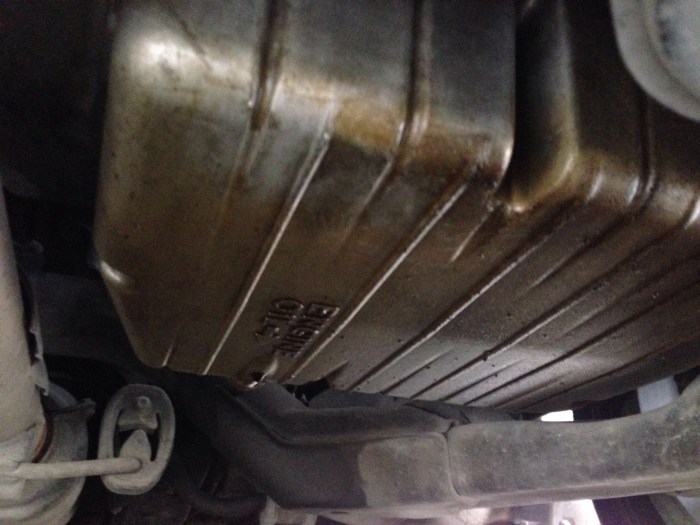

พฤหัส, 21 สิงหา 2014 18:40 - ES 2004 น้ำมันเครื่องหยด มีรูปครับ
เปลี่ยนน้ำมันเครื่องมาประมาณ 4-5 เดือนครับโดยใช้บริการอู่ข้างทาง ไม่ค่อยมาตรฐาน มีน้ำมันหยดตลอด ผมเชคระดับน่ำมันเครื่องเป็นระยะก็ยังอยู่กลางๆ อยู่
ตอนแรกไม่แน่ใจนึกว่าเป็นนำ้มันเพาเวอร์เพราะมันพร่องไป เลยเอาเข้าศูนย์เชคก็ไม่เจอ
วันนี้เลยมุดดูใต้ห้องเครื่อง ปรากฎว่าเห็นคราบน้ำมันพอสมควรตามรูปครับ
คำถามคือ
1ผมควรรีบแก้ไขทันทีเลยไหมครับ
2หรือรอให้ครบระยะเปลี่ยนน้ำมันอีกรอบ ระหว่างนี้ก้เชคระดับน่ำมันเปนระยะๆ
เพราะเหลืออีก2000 km ถึงจะเปลี่ยนรอบหน้า
3คาดว่าเกิดจากสาเหตุอะไรหรอคับ ค่าใช้จ่ายจะสูงไหม

ผมสันนิษฐานว่า
1. กรองน้ำมันเครื่องใส่ไม่สนิท
2. ตอนถอดกรอง มีน้ำมันเครื่องไหลค้างอยู่ใต้กรอง แต่ช่างไม่เช็ด ทำให้ไหลย้อยลงมา
3.ประเก็นอ่างน้ำมันเครื่อง
น่าจะอย่างใดอย่างหนึ่งครับ
ผมเคยเป็นก็แก้ไขโดยใช้มือหมุนกรองอีกนิด ขันน๊อตถ่ายอีกหน่อย
แล้วล้างด้วยน้ำยาล้างสูตรเซียงกง ก็ไม่เห็นคราบอีก
ผมว่าควรแก้ไขทันทีครับ 2000 กม.ที่เหลือช่างมัน ไม่จำเป็นต้องรอ

ขอเสริมความเห็นนะครับ
ผมเคยเจอปัญหาซีลยางฝาครอบวา์ล(เครื่อง)เสื่อมครับ ทำให้เวลาวิ่งด้วยความเร็วรอบสูงๆ น้ำมันเครื่องจะซิมออกมา
พอเปลี่ยนซีลยางแล้ว อาหารนี้หายไปครับ
ลองเช็คดูครับ หรืออาจเป็นจากกรองน้ำมันเครื่องตามที่เท้นข้างบนบอกก็ได้ ลองดูๆ

อย่างกับซีลอ่างน้ำมันเครื่องยังไงยังงั้น

ลองดูพวกซิลต่างๆนะครับ
ฝาบน
ฝาล่าง
วีเทค
อาจจะรั่วแล้วไหลลงมา ถ้าอายุรถเยอะแล้วชิลพวกดีจะเเข็งและตาย
ผมว่าไม่ต้องรอหรอกครับ ทำไปเลย แล้วเปลี่ยน นมค ไปเลย..

เสาร์, 23 สิงหา 2014 08:24 - ES 2004 น้ำมันเครื่องหยด มีรูปครับ
ไม่มีไรมาก ไม่ซิลอ่าง ก้อ แหวนโบล์ทไม่เคยเปลี่ยนใช้ของเดิมมาตลอดมันเลยเสื่อม เข้าอู่ เดี๋ยวก็หาย
ถ้ามากหน่อยก็เกลียวโบล์ท รูด เรื่องยาวนิดนึง

เปลี่ยนซีลท้ายหรือยังครับ ผมสงสัยว่าซีลท้ายครับ 2004 เหมือนกัน ผมเปลี่ยนแล้ว

ซีลอ่าง กับ น็อตอ่าง ครับ แต่ใช้เวลานานหน่อยนะ ซีลอ่างเปลี่ยนนาน
