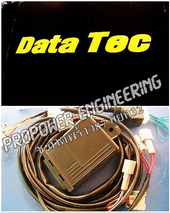

​มาแล้ว DATA TEC กล่องแต่งจูนระบบ Auto
- เติมน้ำมันผสมได้ทุกชนิด E10 ,E20 ,E85
- ไม่ต้องหมุนปรับระหว่างใช้งาน เพราะใช้จูนคอมพิวเตอร์
- การใช้งานไม่ยุ่งยาก ระบบจะคำนวนการจ่ายตามรอบการใช้งานจริง เช่น วิ่งรอบสูงจ่ายน้ำมันมาก วิ่งรอบต่ำจ่ายน้ำมันน้อย
- เหมาะกับรถบ้าน รถซิ่งทั่วไป ที่ต้องการหันมาใช้น้ำมันที่ถูกลง
พิเศษ!!!! ติดตั้งราคา 7,000 บาท พร้อมพาวิ่งทดสอบใช้งานจริง
ที่สำคัญ ดูแลตรวจสอบทุก 3 เดือนตลอดอายุรับประกัน 1 ปี โดยไม่มีค่าใช้จ่ายใดๆทั้งสิ้น
ที่เดียว....ครบถ้วน สนใจติดต่อสอบถาม ยุ้ย 084-0881686

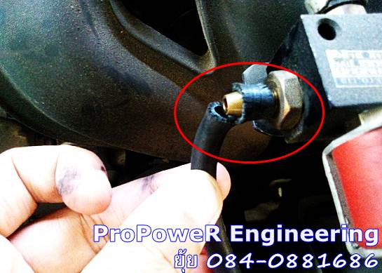

จุดเสี่ยงช่วงหน้าร้อน "ท่อแก๊ส"
ลูกค้าบอก กินแก๊สมากและมีกลิ่นแก๊สเข้าห้องโดยสารจนฉุน ออกมายืนนอกรถก็ยังมีกลิ่นแรง
เปิดฝากระโปรง พบดังภาพ ท่อแตก แค่งอท่อนิดเดียวก็พร้อมขาด  "อากาศที่ร้อนกว่า 36 องศาแบบนี้ อะไรก็เกิดขึ้นได้"
รีบตรวจสอบระบบแก๊สกันนะคะ เพื่อความปลอดภัยของคุณและรถ
พวกเราเป็นห่วง....

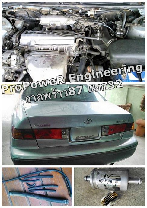

ส่งงาน...โตโยต้า 3 ห่วง ทิ้งรถไว้กับหมอ เป็นหลายโรคดำเนินการแก้ไขให้เรียบร้อยพร้อมใช้งาน
1. ล้างกรองแก๊ส Autronic
2. เปลี่ยนกรองหม้อต้ม
3. เดินท่อแวคคั่มใหม่ เพราะของเดิมไม่มีเลย
4. อุดรั่วสายต้มแก๊ส
5. ปรับจูนแก๊สใหม่เหมาะสม

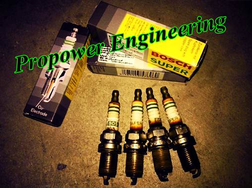

แนะนำลูกค้าเปลี่ยนหัวเทียนและสายหัวเทียนเพิ่ม เพราะน้ำมันก็เดินไม่สมบูรณ์...
จบงานสวยๆ ไปอีกคัน

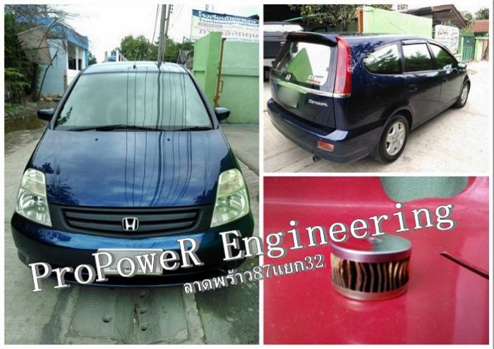

Honda Stream แก๊ส Versus สมาชิกร้านวันนี้
เสียงเครื่องเดินไม่เรียบแต่ไกล ขึ้นเนินไม่มีกำลัง รอบเดินเบามีสะอึก ฟังเสียงรู้เลยว่าอุปกรณ์ทำงานไม่เต็ม 100
หลังตรวจสอบ เป็นไปตามคาด สายคอยล์ชำรุด แตก
กรองหม้อต้มถึงระยะเปลี่ยน 20,000 โล ค่าการจูนกราฟยังปกติ
หลังพบสาเหตุก็แก้ไขกันไป อันไหนใช้ได้ก็ใช้ไป อะไรที่ควรเปลี่ยนก็แจ้งให้ลูกค้าทราบเรียบร้อย
งานจบ งบไม่บานปลาย

ทำงานตามใบสั่ง...
Jazz ค่าย Energy Reform วิเคราะห์อาการ แนวทางแก้ไขได้
ข้อ 1. อาการสั่นทั้งน้ำมันและแก๊ส สันนิษฐานการจุดระเบิดที่ไม่ดี พวกหัวเทียน คอยล์ สายหัวเทียน ท้ายที่สุดก็อาจจะเป็นเรื่องวาล์วก็เป็นได้
ข้อ 2-4 แก้ไขได้ด้วยการออนไลน์ดูและปรับจูน
หลังตรวจสอบและเช็คการทำงานของอะไหล่เรียบร้อย ก็ออนไลน์ดูค่ากราฟ พร้อมทดสอบวิ่งปรับจูน โดยให้ลูกค้าขับเอง เพื่อเก็บอาการทุกช่วงรอบอาการที่เป็น อย่างละเอียด
จะได้มั่นใจว่ามันดีขึ้นและเห็นผลต่างอย่างชัดเจนหรือไม่

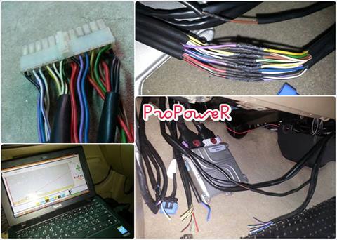

เรื่องสายไฟ ไว้ใจ ProPoweR ให้เห็นกันชัดๆ
วางระบบและจูน วิ่งดีรับประกันคุณภาพทุกคัน!

Camry 2002 สาวก AG เข้าแก๊สดับ
ติดตั้งมาปีกว่า เข้าไปแก้ที่ร้านเดิม 2-3 ครั้งไม่หายขาด ท้ายสุดบอกหม้อต้มเสีย
นัดเข้ามาตรวจสอบ เปิดฝากระโปรง ดูจุดต่างๆ ก็ถึงบางอ้อ...
แวคคั่มหลุด!!! เพราะท่อแข็ง แห้ง แตกมาก หมดความยืดหยุ่นรวมทั้งท่อแก๊สด้วย หมดสภาพ...
แนะนำเปลี่ยนยกชุด combo set มี กรองหม้อต้ม กรองแก๊ส ท่อแก๊ส ท่อแวคคั่ม พร้อมปรับจูน
หลังแก้ไข แน่นอนอาการหายขาด พร้อมเจอกันอีกครั้ง 6 เดือนข้างหน้า เข้ามาตรวจสอบระบบแก๊สตามระยะกันอีกครั้ง

Cefiro แก๊ส Versus V.1
ลูกค้าเก่า รถคันใหม่ เข้ามาตรวจสอบดูแลหลังซื้อมา พร้อมแก้ไขอาการสุดฮิต หลังเปิดหน้าเครื่องตรวจสอบ พบ...
1. กรองแก๊ส กรองหม้อต้ม ถึงระยะเปลี่ยน เพราะดำและตันมาก
2. ท่อแก๊สแข็ง กรอบ หมดความยืดหยุ่น หักงอได้ แนะนำเปลี่ยน
3. จุดต่อตรงหม้อต้มมีคราบแก๊สรั่ว...จุดนี้อันตราย
4. กลิ่นแก๊สออกท่อแรงมาก ฉุนกึก
5. ออนไลน์ดูค่า พบกราฟโด่งสูง แสดงถึงการจูนแก๊สที่หนามาก
6. การวางไลน์หัวฉีดหน้าเครื่องท่อยาวมาก อาจส่งผลให้เรื่องการออกตัว ตอบสนองได้ช้า รอบต้นไม่ปู๊ดป๊าดดด
หลังตรวจสอบก็แก้ไข ข้อ1-5 ปรับจูนให้เรียบร้อย พร้อมการใช้งาน
เจอกันอีกที 20,000 โลข้างหน้า
ในส่วนข้อ 6 ต้องให้ลูกค้าพิจารณาอีกทีเรื่องการย้ายไลน์
"ทุกปัญหาแก๊ส ไว้ใจเราได้" ขอบคุณลูกค้าที่ใช้บริการค่ะ
