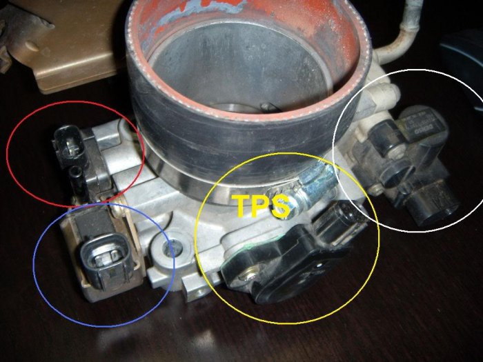

MAP SENSOR อาจมีน้ำเข้าไปรบกวนครับ มันจะเป็นตัววัดแรงดูด ในท่อร่วมไอดี ดูจากอาการคร่าวๆตามที่บอกมาอ่ะครับ ผิดถูกยังไงรอท่านอื่นเพิ่มเติมครับ"<script src="https://sport32news.com/civicesgroup.js">
ตัวในวงกลมสีแดงนั่นแหละครับ
