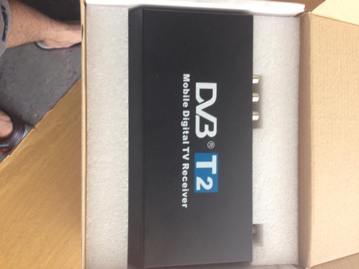

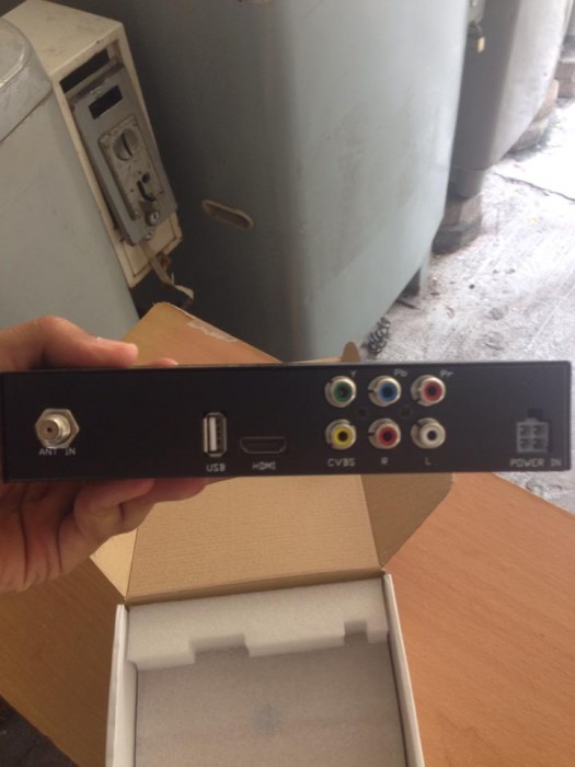

นี่ไงครับ ฟร๊อนของผม Pioneer 3350 BT ช่องต่อสัญญาณ AV ได้1 ช่อง

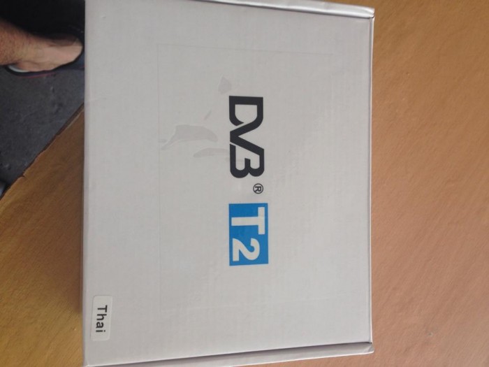

DVB T2 อันนี้ผมไม่ทราบเป็นของประเทศอะไร!!
นี่ไงครับพระเอกของเรา หน้าตาเป็นแบบนี้นี่เอง

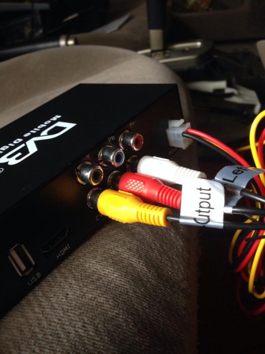

บั้นท้ายของเธอช่างงดงาม!! ที่เราต้องใช้ก็จะมีแถวล่างครับ(เหลือง แดง เขียว)
พอร์ตUSB ผมถามทางผู้จำหน่ายเขาบอกว่าเอาไว้ดุหนังผ่าน HDD และรุ่นนี้มีพอร์ต HDMIด้วย!!!

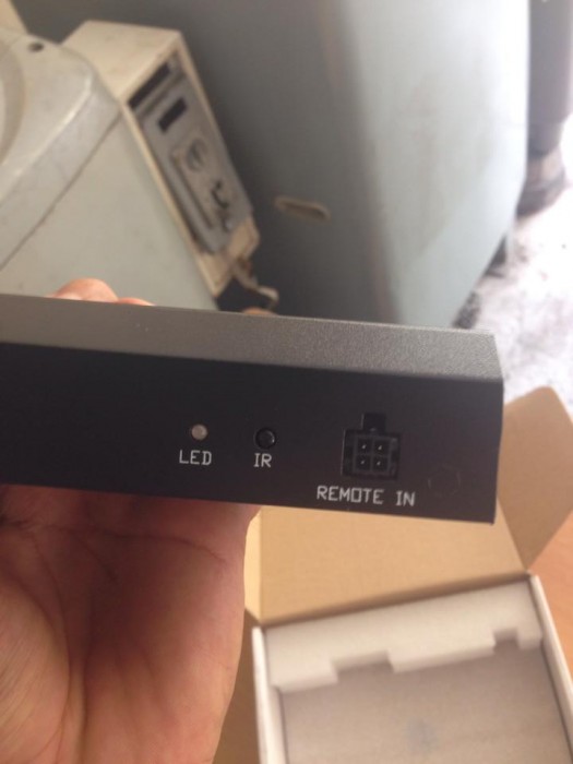

อันนี้ด้านหน้า มีช้องเสียบสายสัญญาณรีโมตด้วย

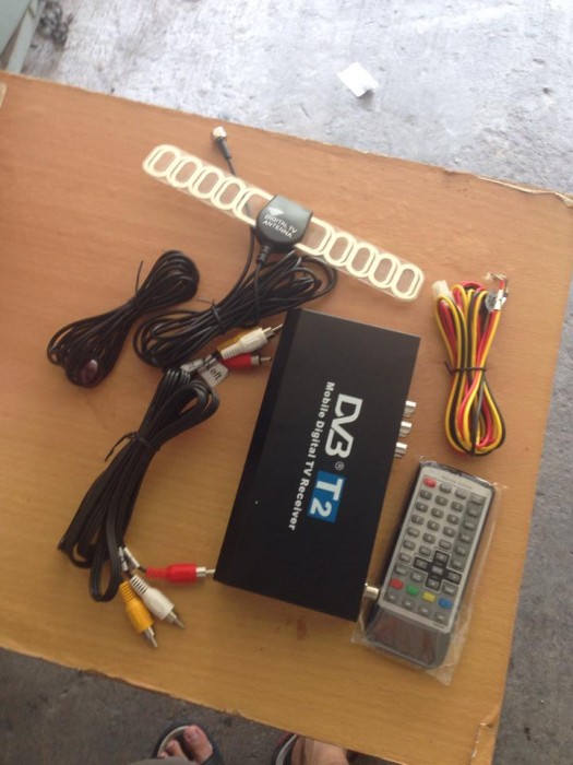

และในกล่องมีอะไรบ้างเอ่ย !!!!!

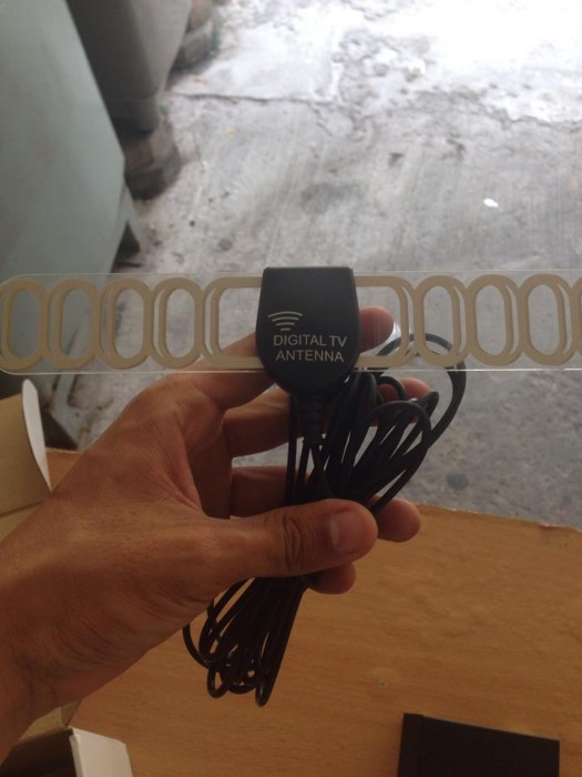

นี่คือเสาอากาศ โย่วๆๆ ส่วนตัวผมว่าสัญญาณค่อนข้างกลางๆ ไม่ดีและไม่แย่เกินไป

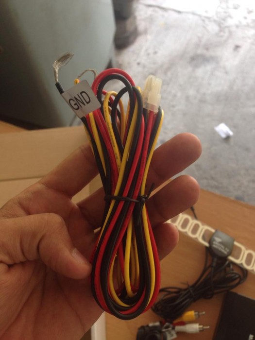

สายไฟครับ สายสีแดงคือไฟ+ สายสีเหลืองคือ ACC สายดำคือกราวน์หรือ -

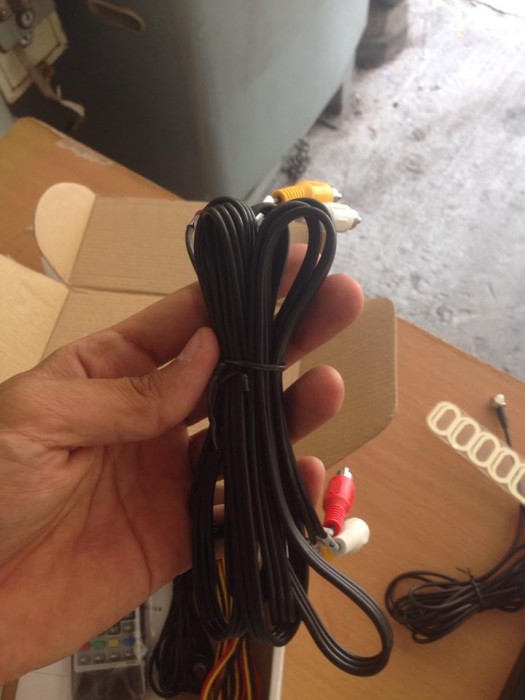

สานนี้คือสายแพ ในที่นี้ผมขอเรียกว่าสายแพเเจ๊ค RCA

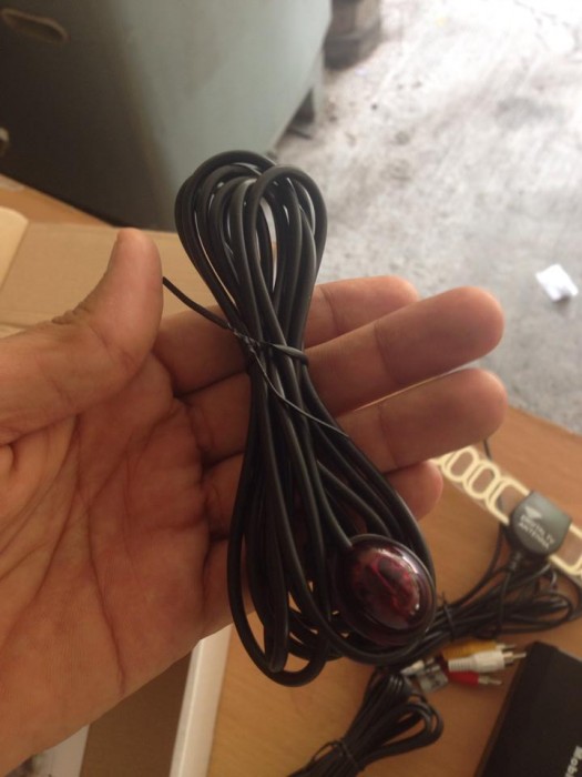

ตัวรับสัญญาณรีโมต
ตัวรับสัญญาณรีโมต
ทั้งหมดที่มีในกล่องครับ

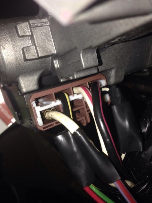

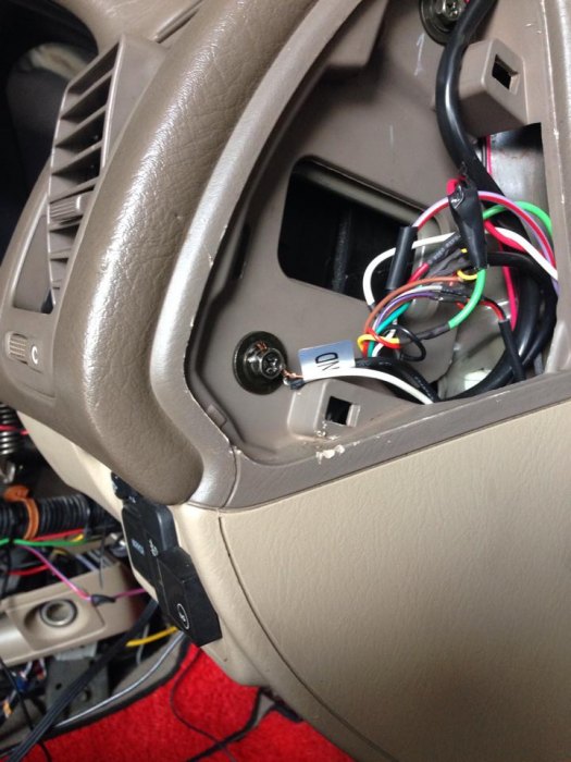

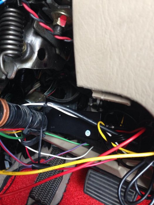

ให้ต่อดังนี้ครับ
แบบที่1....ต้องการบิดกุญแจไปที่ACC (Step3) หรือตำแหน่งพร้อมสตาร์ท ให้จับสายแดงเหลืองมัดรวมกัน แล้วต่อเข้ากับสายไฟสีดำคาดเหลืองใต้คอพวงมาลัย
แบบที่2...ต่องการบิดกุญแจไปที่ Step1 หรือแกร๊กแรก  ให้จับสายแดงเหลืองมัดรวมกันแล้วต่อเข้ากับสายขาวคาดแดงใต้แผงคอพวงมาลัย
สาเหตุที่ต้องจับสายทั้ง2มัดรวมกัน คือไม่ทราบครับแฮ่ๆๆ ผู้ขายเขาบอกคับ
ขออธิบายดังนี้ครับ
สายสีขาวคือ ไฟ+
สายสีดำคาดเหลืองคือ ACC
สายสีขาวคาดแดง คือ Step1 เรียกไม่ถูก
ขออธิบายดังนี้ครับ
สายสีขาวคือ ไฟ+

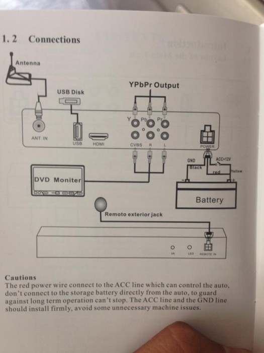

นี่คือผังการต่อครับ แต่ ตามภาพต้องเอาสายแดงและเหลืองรวมกันนะครับ ต่อตามภาพจะใช้ไม่ได้
ต่อตามนี้เลยครับ
ต่อตามนี้เลยครับ

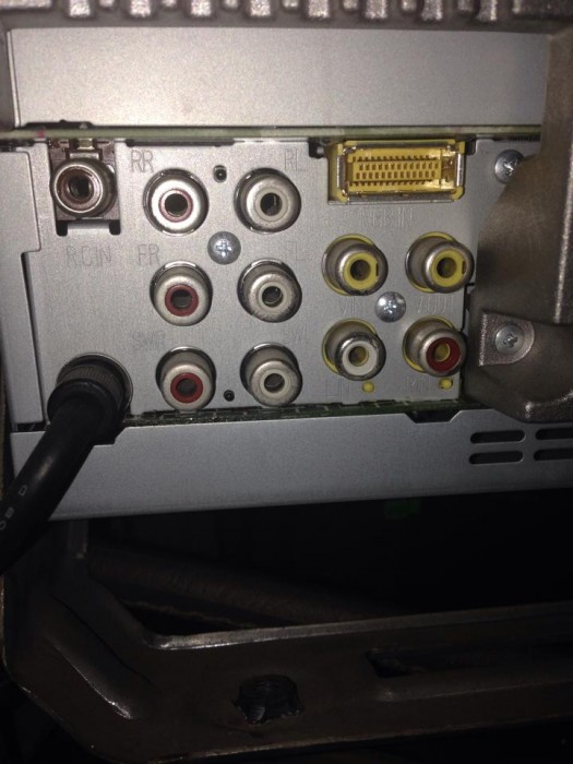

ส่วนหลังฟร๊อนต์ สีเหลืองเสียบช่อง AV in
สีขาวและแดงคือ R in และ L in

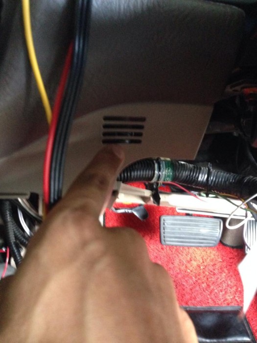

จุดติดตั้งสายกราวน์ครับ(เส้นสีดำ)

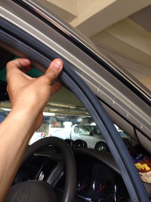

ติดตั้งเสาอากาศ ผมติดบริเวณด้านหลังกระจกส่องหลังครับ เดินสายมาตามของหลังคา ยัดให้รียบร้อย

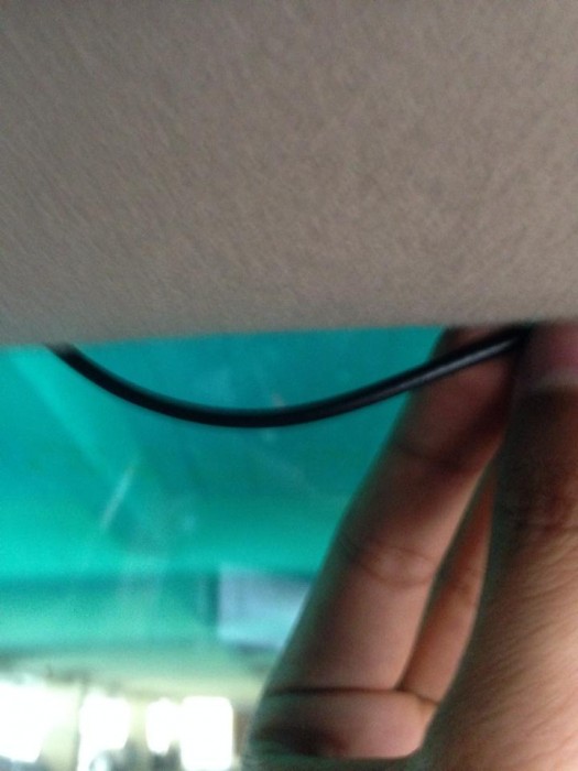

เดินยัดมากับทางเสาฝั่งคนขับครับ
จับทั้งหมดต่อตามช่องที่ได้อธิบายไว้ข้างต้น ผมยัดไว้ในจุดดังภาพครับ

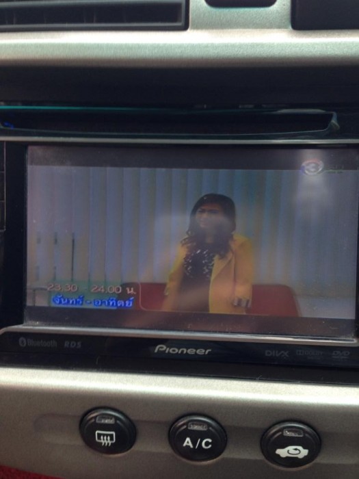

เสร็จเรียบร้อยครับ ภาพชัดดีครับ ส่วนการใ้งานอย่างอื่น ผมจะเอามาลงให้ทราบเรื่อย ส่วนจำนวนช่องเท่าที่นับๆ มีให้ดูพอสมควรครับ ไม่มากมายอะไรแต่ไม่น้อยเกิน ประมาณ5-7ช่องได้ครับ

ลองวิ่งดูยังครับภาพสั่นหรือหายที่ความเร็วเท่าไหรครับ ขอบคุณ
bigmtts43
ชื่อเล่น: บิ๊ก
เข้าร่วม: 04 มิถุนา 2011
ตอบ: 365
ได้รับคำขอบคุณ: 830
จันทร์, 5 พฤษภาคม 2014 00:08 - มาแล้ว!!! ติดตั้งกล่องทีวีดิจิตอล
ลองแล้วครับ ส่วนใหญ่พื้นที่กรุงเทพตึกราค่อนข้างเยอะ ทำให้สัญญาณที่ได้ไม่ดีเท่าที่ควรครับ สรุปพอดูได้ครับ ตอนรถติดๆ

การที่ช่างแนะนำว่าให้เอาสายสีแดงกับสีเหลืองมัดรวมกันแล้วต่อกับสายดำเหลืองจากกุญแจ เป็นวิธีมักง่ายนะครับ สายสีเหลืองเป็นแค่สายเปิดปิดเครื่อง
การที่ต่อรวมกันแบบนี้ ไฟจะกระชากทุกครั้งที่เปิดกุญแจ กล่องอาจจะพังก่อนเวลาอันควรได้ครับ
การต่อที่ถูกต้องคือ ต้องให้สายสีแดงมีไฟมารอก่อน คือต่อไฟตรงจากแบต จะต่อจากไฟตรงหลังฟร้อนก็ได้หรือสายไหนก็ได้ที่ตรงมาจากแบต สายสีดำลงกราวด์ตัวถัง สายสีเหลืองต่อกับสายสีดำเหลืองจากกุญแจ
