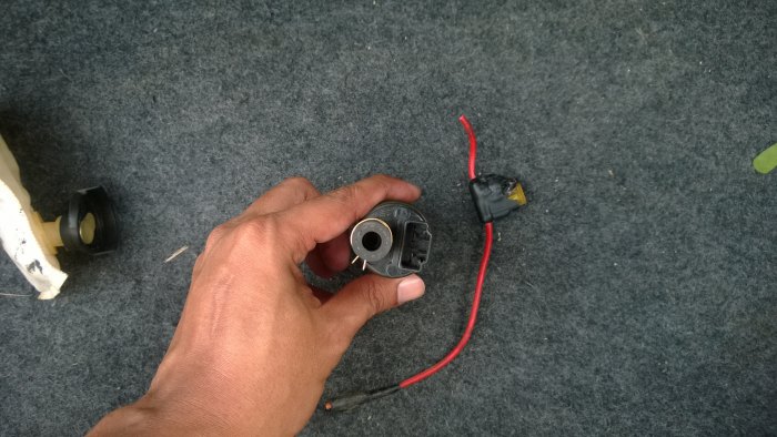

อาทิตย์, 10 สิงหา 2014 19:26 - ปั๊มติ๊กไม่ใช่ของตรงรุ่นจะทำให้เกิดการช๊อตได้จริงหรือครับ
หลังจากเดินทางไปกลับเชียงราย-ชลบุรี ได้ประมาณ 2 วัน
หลังจากกลับมา ขับอยู่ได้กลิ่นเหม็นไหม้บ้างหน่อยๆ
จนกระทั่งมีเสียงดังแอดบริเวณคอนโซลหน้า แล้วเครื่องก็ดับพร้อมกับมีกลิ่นไหม้เพิ่มขึ้น
สตาร์ทไม่ติดแล้วคราวนี้
จึงได้เรียกช่างมาดู
สุดท้ายช่างสรุปว่า มีการช็อตเกิดขึ้นที่ระบบสายไฟจ่ายน้ำมัน
สาเหตุเกิดจากปั๊มติ๊กไม่ใช่ของตรงรุ่น ทำให้สายไฟมีการร้อนจนทำให้ช็อตได้
ผมอยากทราบแค่ว่าถ้าปั๊มติ๊กไม่ใช่ของตรงรุ่นจะทำให้เกิดการช๊อตได้จริงหรือครับ
ปล.ผมได้รถมือสองนี้มาตั้งแต่ มค.ปีนี้ติดแก๊สใช้งานมาตลอดแต่ขับไม่เร็วไม่ค่อยเกิน 100
จนมาถึงช่วงวันที่ 1-4 สค. นี้ที่ต้องเดินทางไกลไปกลับเชียงราย ชลบุรี มันมีโอกาสตามที่ช่างบอกหรือเปล่าครับ
ว่าระบบไฟช็อตเพราะปั๊มติ๊กไม่ตรงรุ่น ตอนผมได้มาก็เป็นปั๊มติ๊กตัวนี้อยู่แล้วครับ ใช้งานมาตลอด
สุดท้ายช่างบอกของมือสองประมาณ 2000-2500 ครับ

มีครับ สายไฟมีอัตตราการทนกระแส ถ้าปั้มติีกที่เปลี่ยนมาใหม่กินกระแสสูงกว่าตัวเดิมมากๆก็จะทำให้เกิดความร้อนจนฉนวนละลายและช็อตได้ แต่ผมไม่แน่ใจว่าไฟที่จ่ายไปเลี้ยงปั้มติ๊กมีฟิวส์หรือป่าว ถ้ามี ฟิวส์ควรจะตัดก่อนที่สายจะละลายครับ หรือเป็นไปได้ว่าฟิวส์อาจจะถูกเปลี่ยนค่าสูงขึ้นจึงไม่ตัดการทำงาน
แต่เท่าที่ดูจากพวกแต่งรถ เปลี่ยนปั้มแรงดูดสูง ก็ไม่เห็นว่าจะเปลี่ยนขนาดสายไฟกัน ผมว่ามันช็อตจากการติดตั้งที่ไม่ดีมากกว่าครับ

ตัวต้นเหตุครับ
