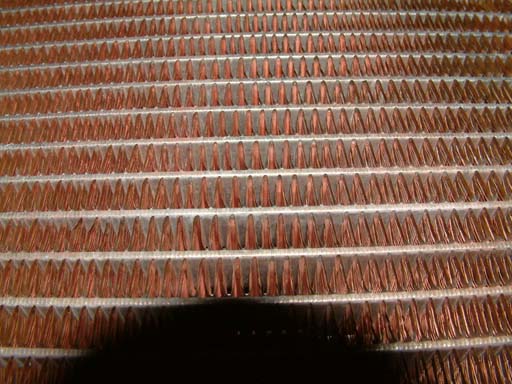

อังคาร, 22 พฤษภาคม 2012 16:23 - วิธีการแก้เครื่องยนต์ร้อน แบบได้ผลล้านเปอร์เซนต์
ทำแล้วต้องสะอาดเหมือนใหม่ ถ้าไม่เป็นแบบนี้ แสดงว่าร้านที่ทำฝีมือยังไม่เข้าขั้นมืออาชีพ

อังคาร, 22 พฤษภาคม 2012 16:24 - วิธีการแก้เครื่องยนต์ร้อน แบบได้ผลล้านเปอร์เซนต์
ครีบต้องออกทองแดงใสๆ ไม่ต้องพ่นสีดำทับ ร้านมักง่าย ชอบปิดบังฝีมือตัวเอง
โดยเอาสีดำสาดๆ ให้ดูดี

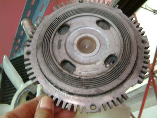

อังคาร, 22 พฤษภาคม 2012 16:25 - วิธีการแก้เครื่องยนต์ร้อน แบบได้ผลล้านเปอร์เซนต์

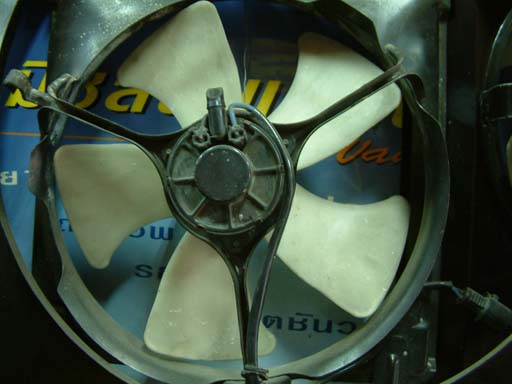

การระบายความร้อนต้องใช้อากาศที่ผ่านหม้อน้ำ พัดลมที่หม้อน้ำต้องส่งกำลังไปที่ใบพัดได้ดี
ลองหมุนใบตอนเครื่องร้อนต้องฝืดมือเกือบจับตายกับเพลาเครื่อง ถ้ามันลื่นแล้วให้ถอดมาเติม
ซิลิโคนให้เต็ม บางครั้งถ้าของเดิมเสื่อมให้ล้างออกให้หมดแล้วเติมของใหม่ให้เต็ม
แนะนำให้ใช้ของแท้หลอดละไม่กี่ร้อย ไม่เกิน สองหลอดก็เต็มแล้ว จะอยู่นานและจับแกนดีกว่า
ของเทียมแบบรู้สึกได้ ให้เบิกของจากห้างเองเพราะถ้าให้ช่างไปซื้อจะได้ของเทียมทุกครั้ง
ได้รับคำขอบคุณจาก: ae  K-ES  sayarm  pondsamed  HongTae  civicnewsriracha  nattakan  karnmotocross01  Oakkybaby  anglo  Athip Charl Klahan  Trairat HATC
john
เข้าร่วม: 29 มีนา 2010
ตอบ: 570
ได้รับคำขอบคุณ: 3392
ให้คำขอบคุณ: 2458
ที่อยู่: UB.
อังคาร, 22 พฤษภาคม 2012 16:26 - วิธีการแก้เครื่องยนต์ร้อน แบบได้ผลล้านเปอร์เซนต์
ใบพัดต้องได้รูป ไม่บิดตัวและต้องแข็ง ถ้าไปซื้อของปลอมมาใช้จะอ่อนไม่กินลม
ตอนเครื่องยังไม่หมุนก็ดูได้รูปดี แต่พอเครื่องหมุนใบจะอ่อนลู่ลมใช้ไม่ดีครับ
แนะนำให้ใช้ของแท้ ใบละไม่กี่ร้อย ใช้นานเป็นปีคุ้มกว่าของปลอมใบละร้อยกว่าบาท
แต่ไม่กินลม เครื่องจะร้อนแล้วไม่คุ้ม

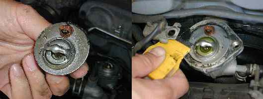

อังคาร, 22 พฤษภาคม 2012 16:28 - วิธีการแก้เครื่องยนต์ร้อน แบบได้ผลล้านเปอร์เซนต์
เทอร์โมสตัทจะต้องเปลี่ยนทุกครั้งที่ล้างหม้อน้ำเพราะมันมีอายุการใช้งานได้ ไม่นาน
ตัวละร้อยกว่าบาทไม่แพงเกินกว่าจะซื้อ และให้ดูอุณหภูมิเปิดที่ด้านข้างด้วย ไม่ให้เปลี่ยน
ไปแบบสูงเกินหรือร้อนเกิน ของเดิมๆดีทีสุด
รถที่ต้องตั้งร้อนกว่าปกติคือรถที่ต้องการแรงม้าสูงจากการเปลี่ยนพลังงานที่จุดสูงกว่า
แต่อายุเครื่องจะไม่ทน รถใช้งานที่ไม่ใช่รถแต่งอย่าไปเล่นแบบนี้ครับ

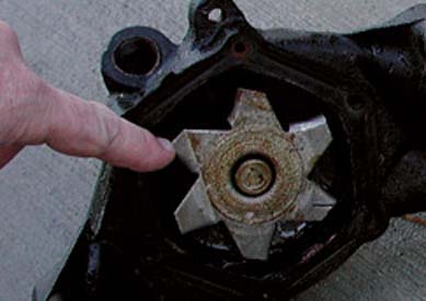

ปั้มน้ำต้องเปลี่ยนทุกครั้งที่เปลี่ยนสายพานำไทม์มิ่ง หรือทุกแสนกิโล ใบปั้มเดิมๆ
จะเป็นเหล็กใช้ได้ไม่นานก็เกิดคราบสนิมและใบกุดเป็นช่วงๆจากการ เกิด Cavitation
ของระบบท่อ จะใม่ให้เกิดต้องใส่ Escentric maniflow แต่เครื่องยนต์มันดูด
ตรงจากเสี้อเครื่อง เลยต้องทนกันการเกิด Turbulence ของหน้าใบปั้มให้กุดแบบนี้

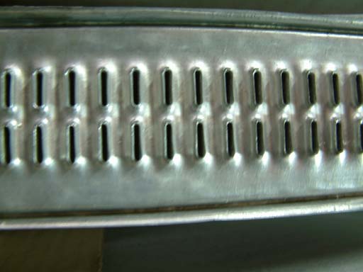

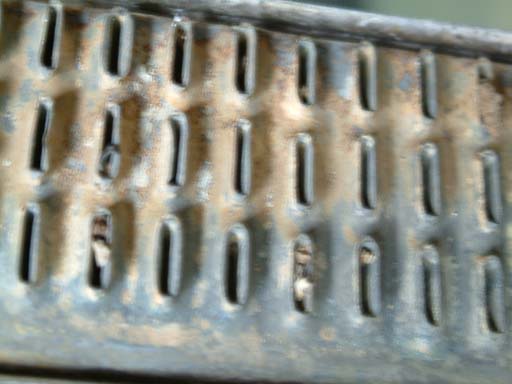

อังคาร, 22 พฤษภาคม 2012 16:30 - วิธีการแก้เครื่องยนต์ร้อน แบบได้ผลล้านเปอร์เซนต์

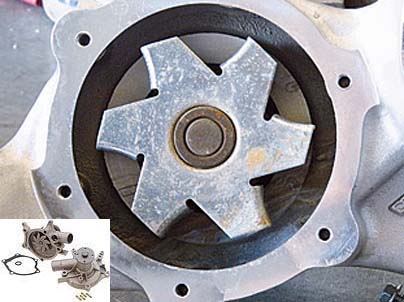

นอกจากของแท้เบิกห้าง ของดีข้างนอกก็มีขายให้ใช้แบบในรูปเล็ก เป็นปั้มแบบใบ
Stainless แต่งมุมใบให้รับน้ำด้ดีที่ความเร็วต่ำ จำนวนใบจะมากกว่าแต่ใบแคบกว่า
เพราะปัญหาความร้อนจะเกิดตอนรถจอดนิ่งๆ ไม่เป็นตอนวิ่ง
ยกเว้นถ้าวิ่งอัดเร็วเกิน 120 แล้วร้อน ให้เดาว่าอาจจะเกิดจากใบปั้มเป็นสนิมพรุน
เป็นหน้าข้าวตังทั้งใบ หรือกุดไปเป็นบางส่วนแล้ว

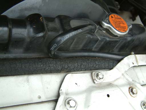

อังคาร, 22 พฤษภาคม 2012 16:33 - วิธีการแก้เครื่องยนต์ร้อน แบบได้ผลล้านเปอร์เซนต์
ฝาหม้อน้ำก็สำคัญ การเก็บแรงดันไม่ให้น้ำเดือดก่อนจะระบาบความร้อนสำคัญมาก
เพราะถ้าน้ำชิงเดือดก่อนที่จะเข้าหม้อน้ำ การหล่อเย็นจะไม่สมบูรณ์ จะมีฟองอากาศ
มาเป็นตัวกั้นบางๆ ระหว่างน้ำกับโลหะ ให้ใช้ของแท้อีกเช่นกันอันละสองร้อยกว่าบาท
ของเทียมอันละ 60 บาทอย่าไปคบกับมันเป็นอันขาด
ร่องระหว่างฝาบังลมและหม้อน้ำต้องอุดให้ดี ใช้ท่อยางกันความร้อนแอร์ก็ได้ยัดไม่ให้
ลมหนีออกโดยไม่ผ่านแผงแอร์ด้านหน้า กระสุนนัดเดียวได้นกสองตัว แอร์จะพลอยเย็นไปด้วย

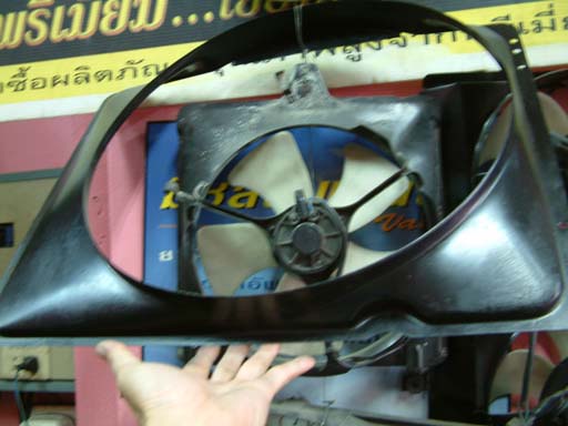

บังลมต้องอยู่ในสภาพดี ใบพัดที่หมุนอยู่ต้องไม่มีลมรั่วให้เปลืองพลังงานไปโดยเปล่าประโยชน์
ลมทุกหยาดหยดต้องโดนถึงผ่านหม้อน้ำเพื่อระบายความร้อน ลมรั่วมากก็จะระบายออกจากหม้อน้ำไม่ดี
ของเดิมเสียแล้วหรือหมดสภาพบิดเบี้ยวเสียรูปจากช่างสมองลิงมันไม่รักษาของให้เราตอนถอดใส่
ก็ไปเดินหาจากหัวตัดของนอกมาใช้จะดีกว่าไปจ้างร้านตีใหม่หลายขุม
