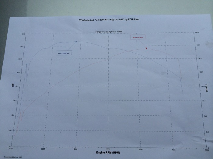

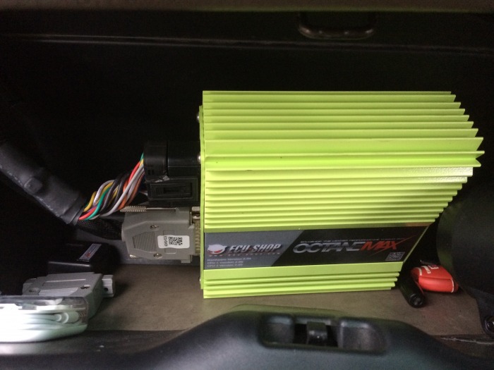

ผมจะมารีวิว ให้พี่ๆน้องๆ ทุกท่านได้ทราบถึงข้อมูลการจูนกล่องครั้งนี้ครับ
ECU Octane max เป็นpiggy bag กึ่ง stand alone ยังไม่สามารถคุม I-Vtecได้ครับราคาพร้อมจูน27,000
รถผม ES02 วางเครื่อง K20A3 5 MT สภาพเครื่องเดิมๆสนิท หัวเทียนเบอร์ 6 ธรรมดาๆกรองอากาศเดิมท่อไอเสีย ลำดับได้ตามนี้.
เฮดเดิม>ท่อสองนิ้ว ฝังเซนเซอร์ o2 ไว้สองตัว >พักแทนแคท สองนิ้วไส้ตรง >เส้นกลาง 1.6 >พักกลาง ไส้ตรงสองนิ้ว > ท่อสองนิ้วเข้าพักปลาย>ปลายไส้วนจำขนาดไส้ในไม่ได้

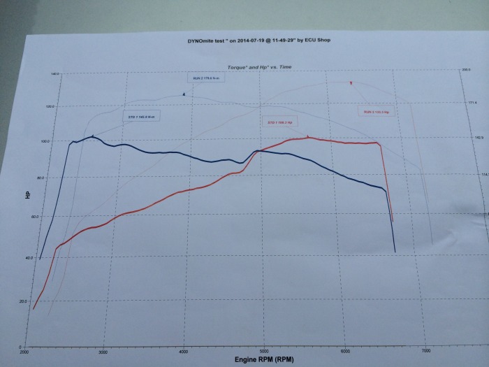

วัดรันแรกที่ไดโน ECU =SHOP ได้100ม้า แรงบิด14kg กับ E85หลังจากเปิดกล่องรัน 4 ได้มา 35 ม้า แรงบิด 18 ตกม้าละไม่ถึงพัน แต่ผมให้ความสนใจแรงบิดมากกว่า จากสเปคโรงงานที่ให้มา 191 Nm ผมทำได้ 185 ถือว่าขับสนุกขึ้นครับ ส่วนแรงม้า ในใจก็อยากให้ใกล้เคียงกับสเปคที่ 160 แต่ตอนนี้ขอเก็บเงิน ไว้ทำอย่างอื่นก่อนครับ
ใหญ่พอสมควร
ใหญ่พอสมควร
นี่คือกราฟรันแรกครับ เส้นหนาคือปิดกล่อง
รันสุดท้ายครับ จบที่ 135 ม้า แรงบิด 18Kg โดยประมาณ. สเตปต่อไปจะลองทำท่อดูครับ อยากรู้ว่าม้าจะขึ้นกี่ตัวโดยยังคงปลายไส้วนให้เงียบๆอยู่
