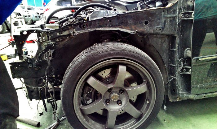

ผมลองเอาสายยางรดให้ไหลตามขอบกระจกหน้า ปรากฏว่า มันไหลเลียลงมาตามเก๊ะเก็บของครับ เข้าเยอะและเร็วเหมือนกัน
ไม่ทราบว่าจะเข้าได้ตรงไหนได้บ้าง ขอบคุณครับ
จากรูปพอจะมีทางที่น้ำมันเข้าป่าวคับ
ตอนนี้รถผมไม่มีพรมแล้ว เปลือยเลย

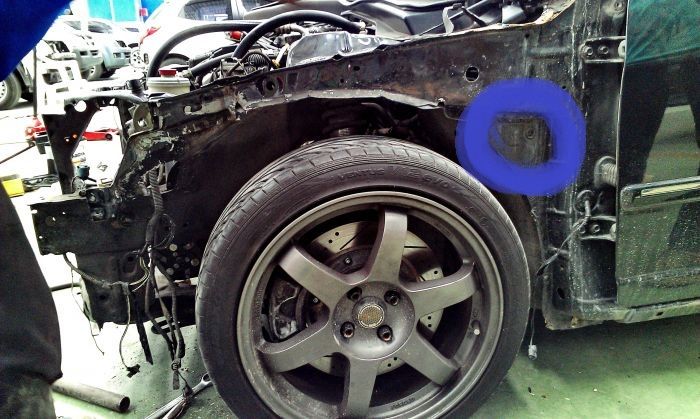

ขอแนะนำอีกที่ น่าจะเป็นไปได้ แต่ไม่แน่ใจว่าใช่หรือป่าว ฝั้งคนนั่งใต้แผงจิ้งหรีด มันจะมีรูใหญ่ๆอยู่ มันเป็นรูปอากาศครับ
ตามกระทู้นี้ครับ http://www.civicesgroup.com/forum/topic11667 ลองดูครับ

น้ำเข้าตรงรูกลมในวงครับ เอาซิลิโคนมาอุด

ของผมก็เคยรั่วมาจากจุดนี้ครับ
(จอดตากฝนเปิดรถมา น้ำขังเต็มพื้นเลยครับ) เอาซิลิโคนอุดเอาครับ
http://www.civicesgroup.com/forum/topic22005

focusyo พิมพ์ว่า:
Saksri พิมพ์ว่า:
focusyo พิมพ์ว่า:
kantaphat พิมพ์ว่า:
ลองดูจุดนี้ก่อนเลยครับ
จะได้ไม่ต้องเสียเงินซื้ออุปกรณ์เยอะ
