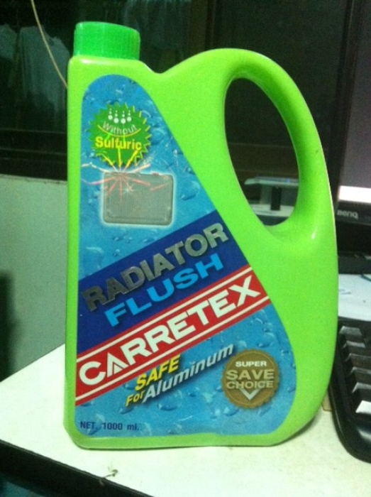

อาทิตย์, 29 มิถุนา 2014 14:35 - รบกวนพี่ๆเพื่อนๆหน่อยคับเกี่ยวกันน้ำยาหล่อเย็น
ขอดูหน้าตา หน่อยครับ น้ำยาล้างตะกรัน

น้ำเปล่าเติมในหม้อพักได้ครับถ้าสีไม่เจือจางมากนัก เดิมเป็นน้ำกินนะครับ ห้ามน้ำก็อก น้ำประปา
เพิ่มรูปน้ำยาล้างหม้อน้ำครับ Big-C Lotus มีขายครับ
รูปน้ำยาล้างหม้อน้ำ
รูปน้ำยาล้างหม้อน้ำ
